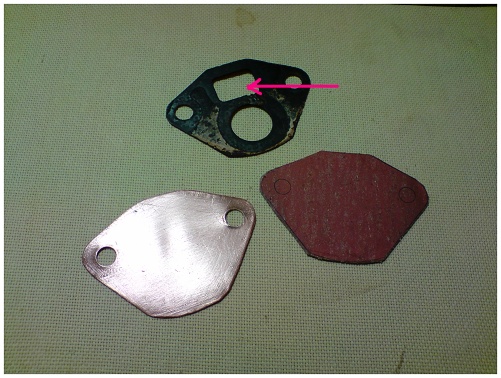

Klucí, já jsem tu záslepku dělal jen z hliníkového plíšku a taky fungu ;)

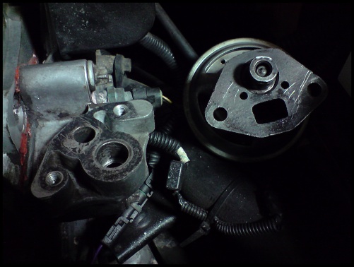

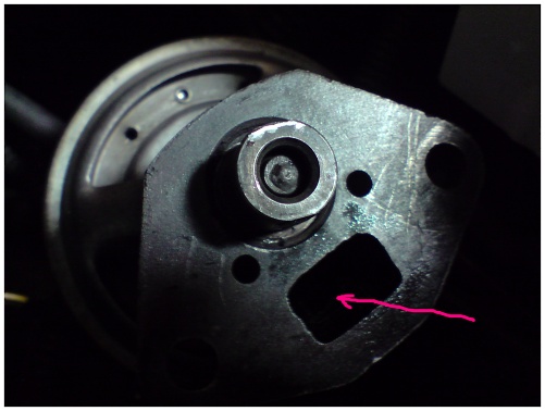

Ahoj posielam neaké foto toho ventilu ten otvor kde je šipka treba zaslepit ;)

No super, veľmy ste mi pomohly, dík.
