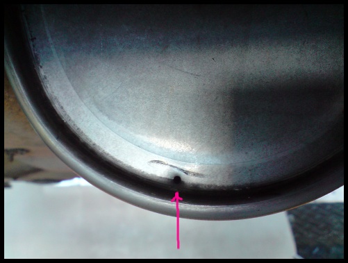

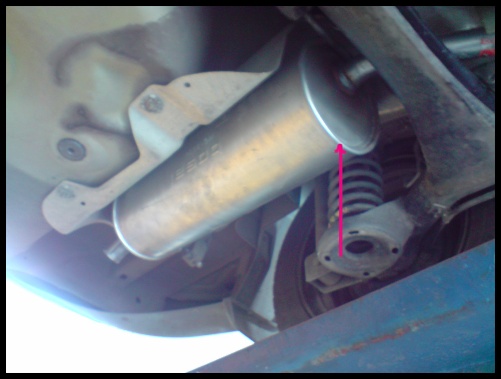

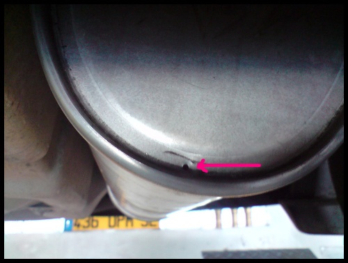

Ahojte dávam sem foto výfuka nového na fábiu dnes som ho menil ,koncový tlmič a ten mal už tam malú dierku tam,kde sú šipky.Ozaj ešte ma napadlo,kedy ste menili naposledy katalizátor ja som ho menil v decembri a ja tam skoro žiadnu vodu nemám a chodím krátke trasi iba para zo začiatku ako za trabantom :o) a potom je to v pohode ;)

Ma vyznam robit dierky aj do stredneho tlmica? Je v nom je sklene runo alebo vata, takze neviem ako to moze byt s kondenzaciou alebo odtekanim, ale plast ma tiez dost studeny. A stary mi prehrdzavel v zalisovanom spoji obalu asi od skondenzovanej vody co v nom vo vnutri natiekla do spoja.

Do stredového tlmiča nie,to som zatial ešte nikde nevidel,vyfuky odchádzajú (korodujú)hlavne vo zvaroch a potrubie vo švovom zvare to treba natret strebrenkou na fýfuky a hlavne ked sa vymiena nový výfuk .Nový výfuk býva celý niak povrchovo upravený,ale to čo je na nom zvárané nie.
