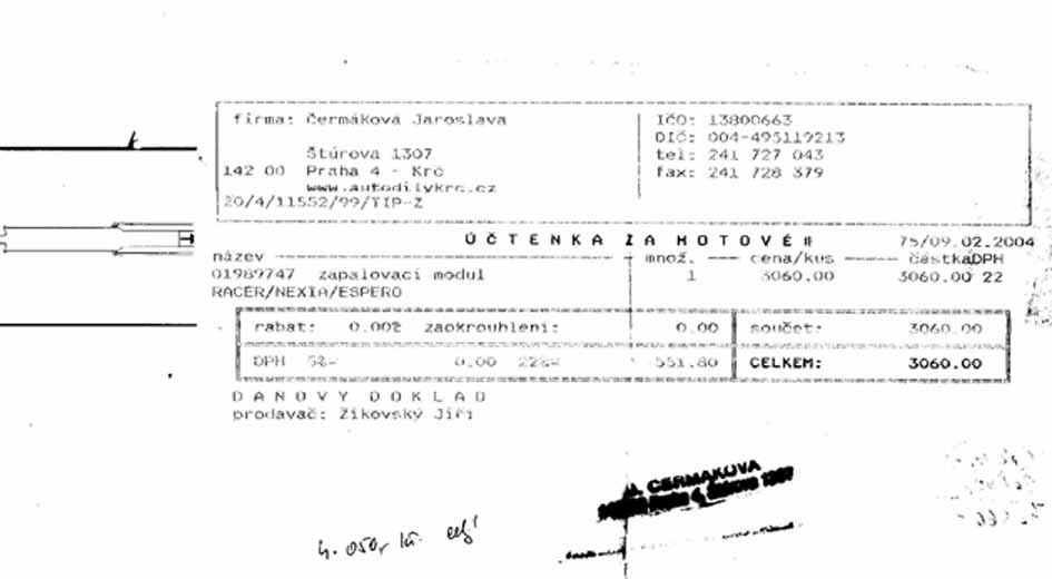

...to wraco palikx, znova potvrdil co jsem už napsal diagnostika, tedy original Daewoo scanner 11 vše neřeší, jenom označí místo, kde může být chyba - vada a nastupují zkušenosti mechanika a u Tebe to končilo u rozdělovače, zpátka do diagnostiky nám nic nešlo - zklamal mi drafel s prodejem vadného dílu, zapalovací modul ( považovali jsme ho za 100% byl nový...) v original krabici i s hologramem - čekám, jak se zachová a dokonce si myslím, že to nebyl original...nevím, navíc se mi zdál podezřele levný 1 600 Kč, díval jsem se na tvoji fa., ten co tam máš mě stál v Krči v roce 2004 - 3 060 Kč a hlavně funkční a prodej bez original balení, nepíši o tom proto co jsi mi dal dohoda platí, měl jsem ho navíc, ceny samozřejmě klesají ( vliv koruny ke kursy, té které měny ), výběhový typy aj. faktory, ale stále bazíruji na kvalitě a to mi v případě drafelu zklamalo - jsem zvědavý jak dopadne palikx - po této zkušenosti připadá v úvahu pouze vrácení částky - z této serie - nákupu...teď jsem projel stránky v Krči, takže original 01989747 stojí 2 150 Kč ( 2 150 - 1600 = 550 ), rozdíl 550 to je 25% + mínus jeho marže a dostávám se k jeho nereálné nákupce a to je divný...

...no wraco i palikxi nestojí všechny náhradní moduly za hov... ( ale na tom co jsem dodal já bylo vyznačeno GM a bylo relativně drahý 3 060Kč, hraje roli samozřejmě taky doba koupi ) nezdůrazňuji to k naší dohodnuté ceně tuším 1 800Kč ale ke kvalitě modulu ( kupuji výhradně originální díly ), neobchodoval jsem, prostě jsem jenom pomohl a jsem zvědavý na výsledek, je to opravdu zase v modulu?
