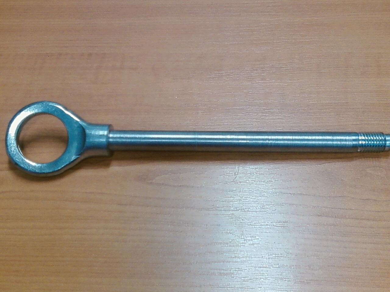

No to chci právě vyzkoušet...chci si nechat v práci přivařit na tenkou kulatinku (nebo spíš drát - tak průměr 2-3 mm) kus závitu ze šroubu M16 a zkusím to tam našroubovat. Když to půjde, tak je jasné, že je díra vyosená a nechám si to oko na soustruhu stáhnout na menší průměr... A když tam nepůjde, tak bude problém v závitu v matici. Na závit na oku matici našroubuju lehounce rukou. Tam problém není.

...takže závit za nárazníkem v karoserii je stejný jako na oku - tj. M16. Uřezal jsem si kus závitové tyče a našrouboval ji tam v pohodě. Ale úplně při horní straně díry přes nárazník - čili vyosená. Abych to oko našrouboval, musím si ho nechat stáhnout někde na soustruhu na průměr 16 mm, jinak ho tam prostě nedostanu.
Ale pod pravou přední mlhovkou za nárazníkem jsem našek jakýsi kus železa pevně držící s oválnou dírou. Decentně tak o 3 cm vyčnívá pod nárazník. Tak jsem si říkal, že v případě potřeby bych to odtáhnul za to... :?:

Tak jsem si nechal to oko stáhnout na soustruhu a teď vypadá takto... Jen doufám, že až mě budou někdy někde tahat (doufám, že k tomu nedojde :lol: ), tak že se to nezlomí, nebo něco takového. I když ten pán, který to strouhal mi tvrdí, že by se to při tahu do boku mohlo spíš ohnout, že tak tvrdé, aby se to zlomilo to není... :o)
