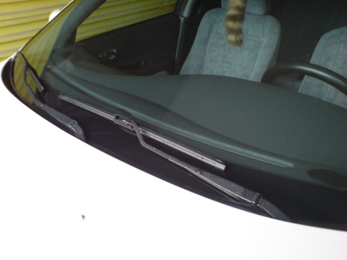

Re: Zdvihnuta palubovka
No a nebo garážujte to taky pomáhá :lol: Kráska je od nova stále buď v garáži alebo pod prístreškom a keď na slnku tak samo že má na okne clonu no a potom to vyzerá takto :lol: :lol: :lol:
