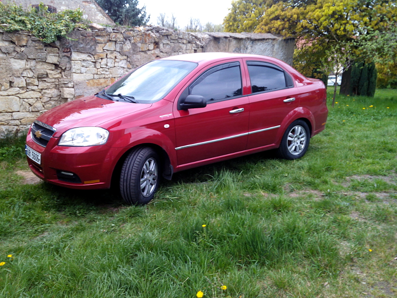

Tak Aveo je konečně na 15". ET39 místo původního ET45 takže kola o 6mm "vylezli" ven.
Při přezouvání jsem zjistil, že dosluhujou jak brzdové destičky, tak pakny na zadku. Takže příští týden mě čeká větší servis brzd.

Takový krásnoučký a naleštěný -i :PP:

Parada :PP: ja mam tak isto kola trochu viac vonku ale vyzera to dobre :PP:

Taky jsem měl 15". ET38 od Ládinka a žádný podstatný problém nebyl dokonce ani na TK. Jen se na ty papuče došli podívat všeci ale nic proti nepadlo. A to i při prodeji dělali druhou TK a evidenční kontrolu a vše OK. Jen 215 :( tam nedáš musel jsem tam dat 195.

v papieroch na 15tky kla máme rozmer 185/55, ale teraz tam máme 195/55 ale ked sa budu kupovať nove papuče tak tam dám rozmer podľa TP nech mam všade a pokoj postarené :PP:

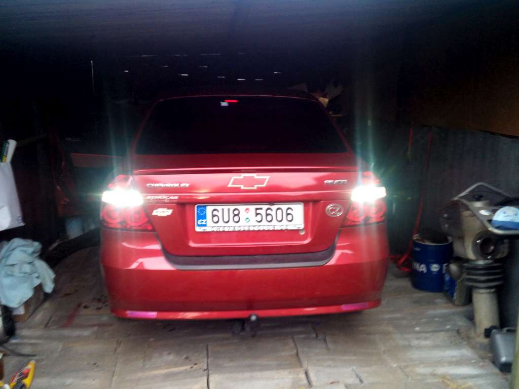

Tak další drobná úprava. Chtěl jsem trochu víc světla při couvání a tak jsem do zadních blinkrů a zpátečních světel namontoval LED dvouvláknovky.

Vypadá to suprově -i
Re: Red-Aveo - slidil
To vypadá dobře -i

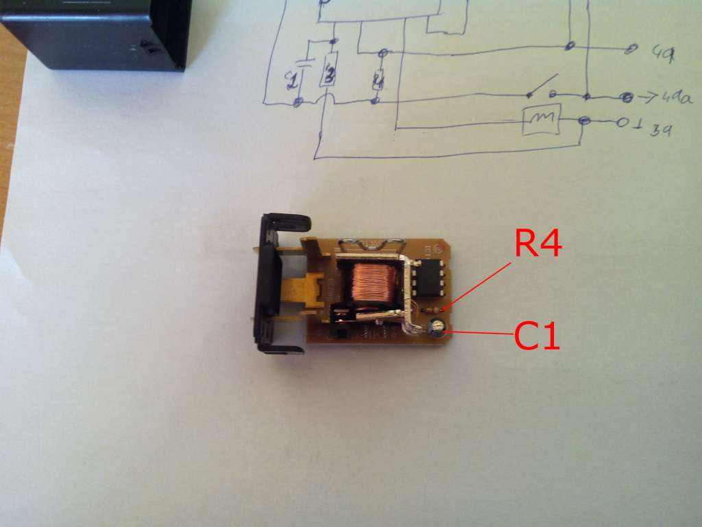

Blinkry šli takhle pomalu jen na výstražný, jinak blikali jak splašený. Myslel jsem že budu muset vyrobit přerušovač s 555. Ale po rozebrání toho originál, a překreslení zapojení jsem zjistil, že stačí jen vyměnit kondik a nebo odpůrek (C1 nebo R4) Zatím jsem dal jinej kondenzátor, 10µF místo původního 4,7µF, a přerušovač funguje normálně. :D
Ale jen proto že doma nemám trimr 100k. Příležitostně ho koupím a vyzkouším druhou variantu, pak by měla jít rychlost přerušovače regulovat.

Klobouk dolu perfektní v Piesočne se určitě pozrem . Čus

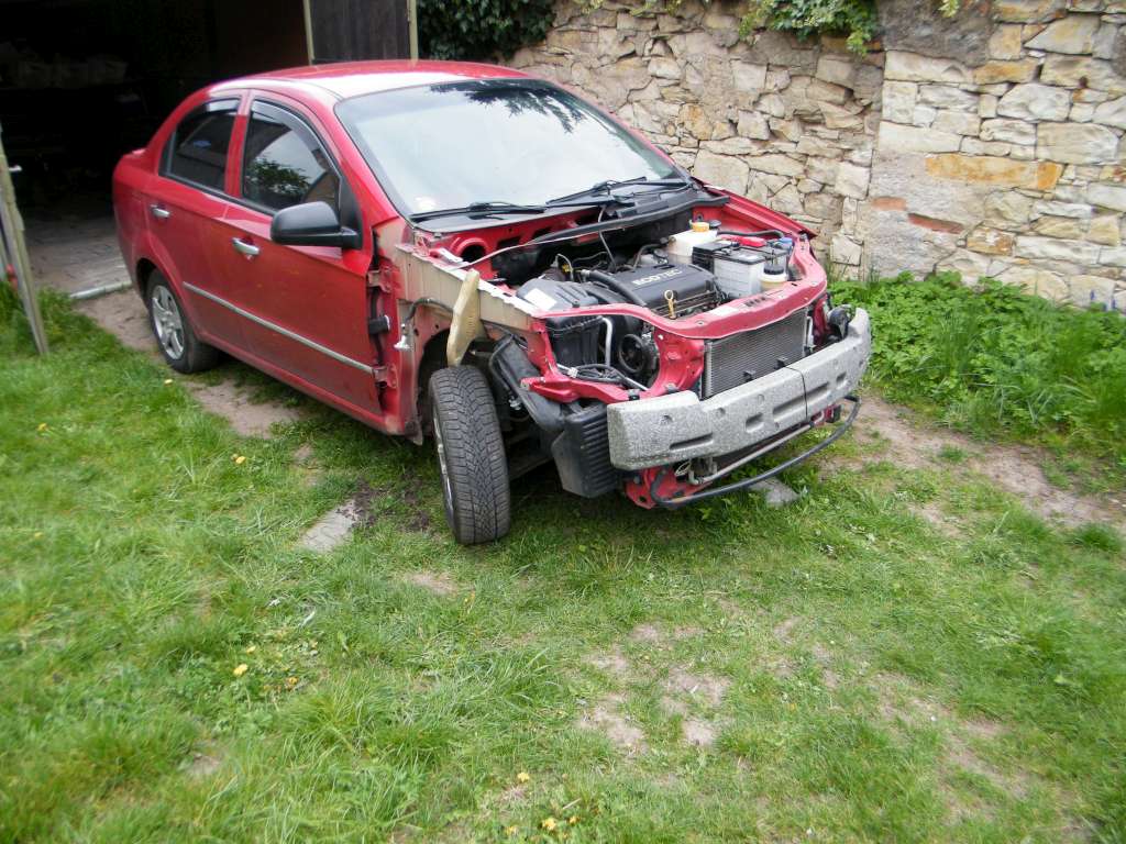

Aveo Buggy.... :mrgreen:
Nakonec to jsou "jen" vnější plechy. Takže to dopadlo ještě dobře. V týdnu se pojedu podívat do Kladna na vrakáč, třeba seženu potřebné díly v barvě. Jinak všechny díly nové, připravené "pod lak", by stály dohromady 4900,- ( kapota,blatník nárazník, podběh a světlo) ;)

Tak fešák :lol: Jinak ta cena do 5.000.- za vše je -i To já bych řekl i počítal za vše o mnoho více :PP:
