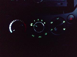

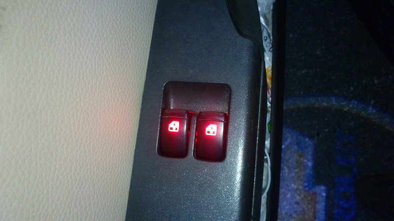

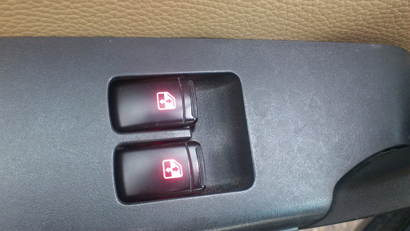

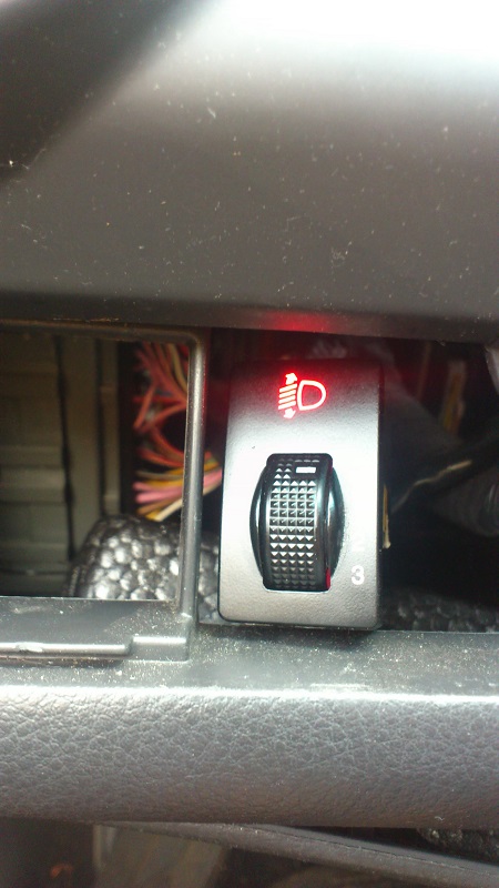

tu je tá fotka kolego :PP: tu je vidieť dobre , že časť chladného vdzchu mi svieti o dosť silnejšie ako časť teplého vzduchu, ale tak pride mi to oveľa lepšie , lebo predtým mi ovládanie teploty skoro vôbec nesvietilo :PP:

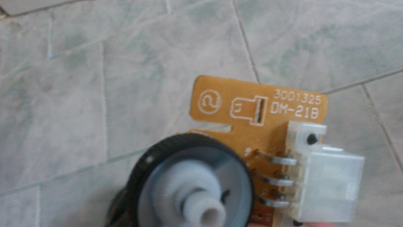

Frezzi díky moc -i

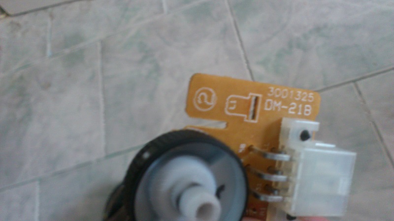

Jinak mám nějaké nové návody

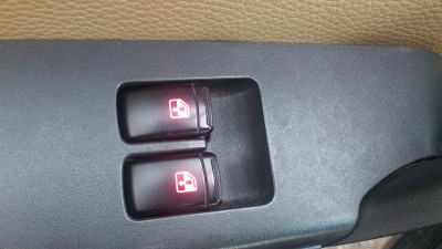

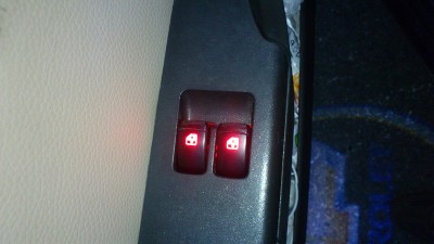

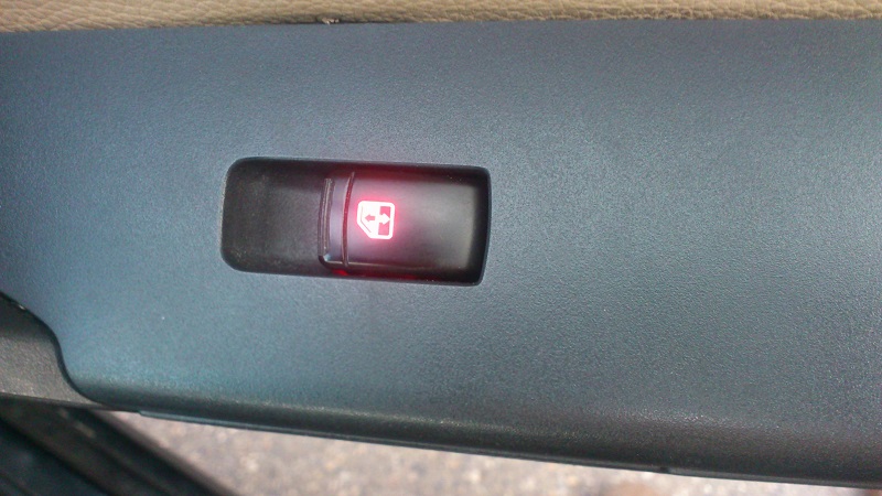

Včera v noci jsem se nudil tak jsem trošku postoupil dále :PP: :PP:

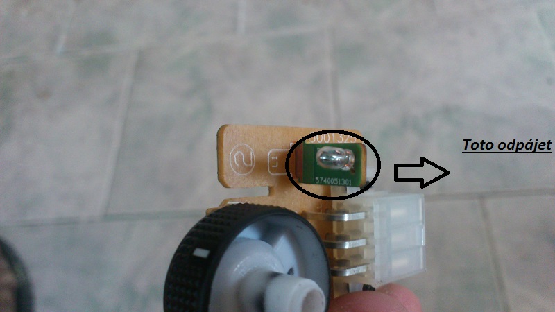

Re: 18lukin18 - Aveo a jeho úprava

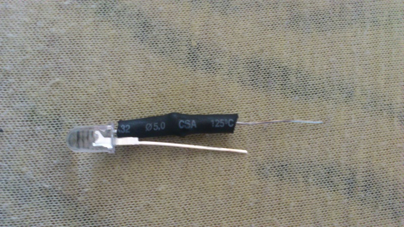

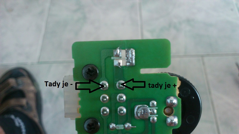

Použil jsem vysokosvítivou červenou ledku a na tu ledku jsem napájel odpor 1Kohm (ta ledka má dva drátky,jeden delší a druhej kratší,ten delší je + a ten kratší je mínus)

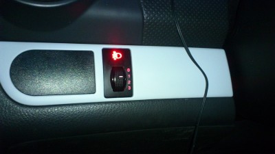

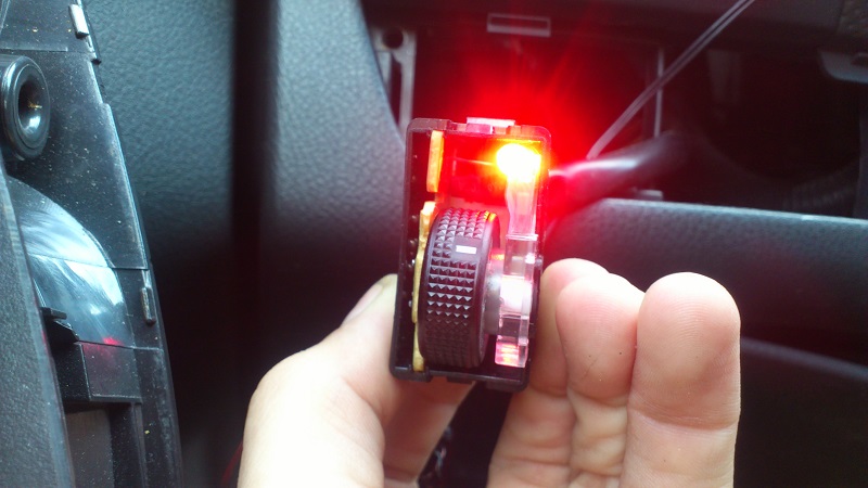

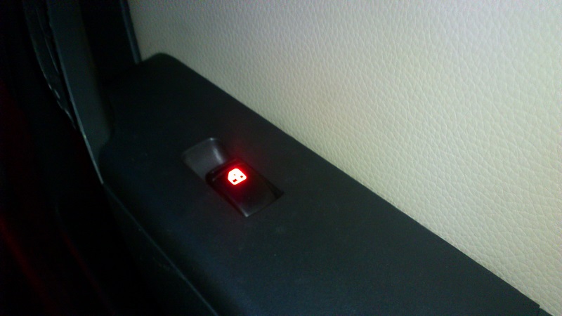

večerní foto -i

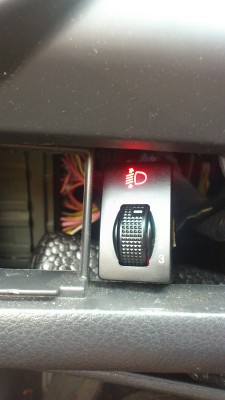

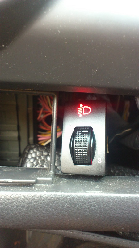

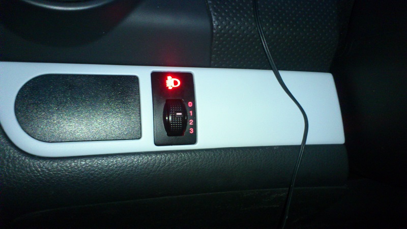

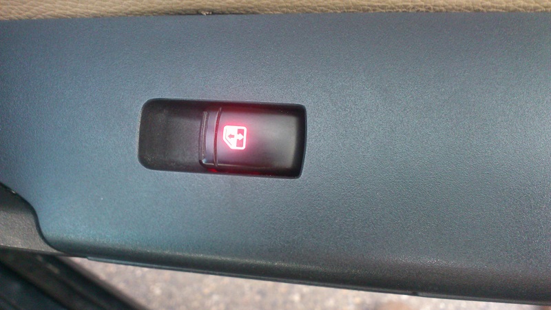

Včera v noci jsem se nudil tak jsem se do toho pustil :D :D
už zbývá jen ovládání teploty - vzduchu -i -i

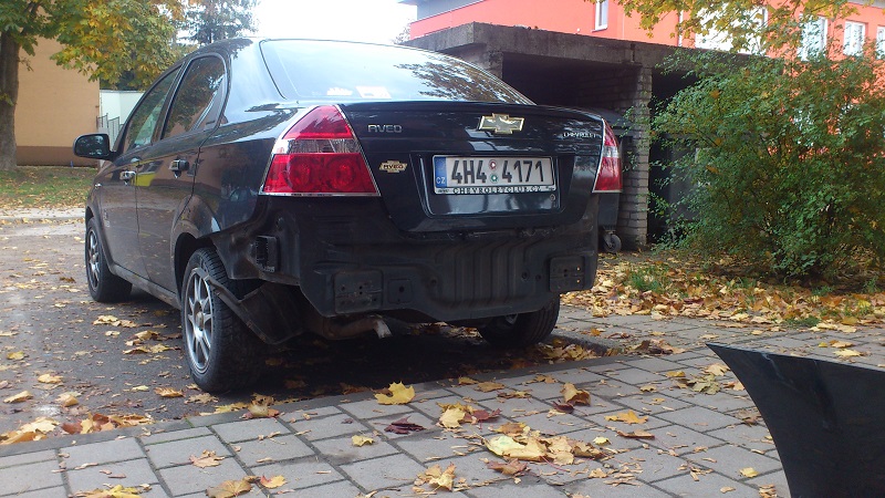

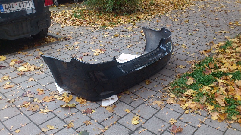

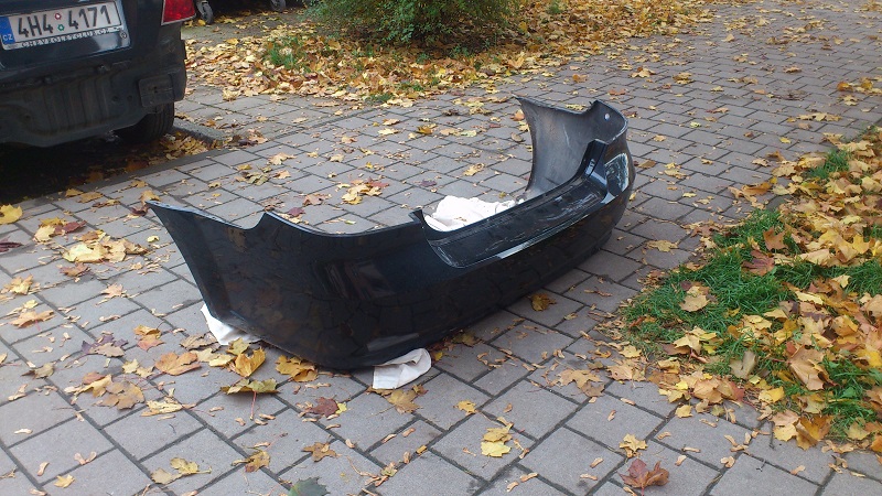

Tak dneska po skoro 9 měsících jsme se pustili do nárazníku :D :D
Zítra dodám další foto až kit zaschne -i

co s tím nárazníkem provádíš?? :mrgreen: :mrgreen:
Bývalo:
BMW 525d, r.2003
Sen: no toho je!! :-)
po menším ťukanci je potřeba ho opravit,jenže stále nebyl nějak čas až dneska :lol: :lol:
taky jak chudák dopadl :D :D :D teď mě leží zdevastovanej ve sklepě :P :P :P :P :mrgreen: :mrgreen: :mrgreen: :mrgreen: :mrgreen: :mrgreen:
