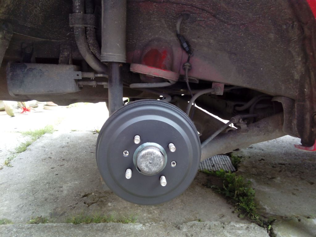

A vzhľadom k tomu, že zadné bubny neboli menené, tak som aj tie trochu vylepšil.

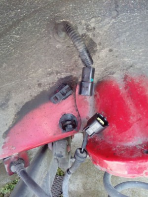

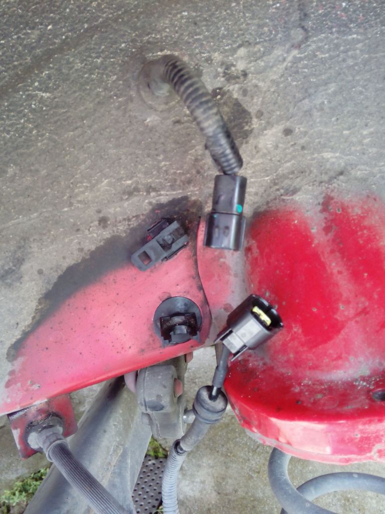

Kontrolka ABS
Ak svieti, dosť pravdepodobná porucha v spoji kábla čidla ABS.
Nachádza sa v blatníku za kolesom. Rozpojiť, vystriekať wd-čkom a spojiť.
Mne pomohlo.

Dobrá rada nad zlato a ještě za jakým kolem se to nachází ať to nemusíme hledat všude -i :PP:

no WD neviem neviem, ja osobne by som tam dal sprej na kontakty lebo WD vysušuje tie male tesnenia nie ? na konektore.....
scorpion : tie čidla sa nachádzajú za každým jedným kolesom, iba daš dole kolo a hned to uvidíš :PP: -i

Scorpion.11 píše:Dobrá rada nad zlato a ještě za jakým kolem se to nachází ať to nemusíme hledat všude -i :PP:
Na obrázku vyššie, kde je natretý bubon na čierno je spoj čidla abs vidno zapojený.

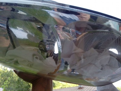

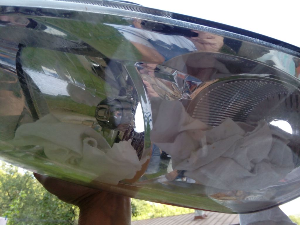

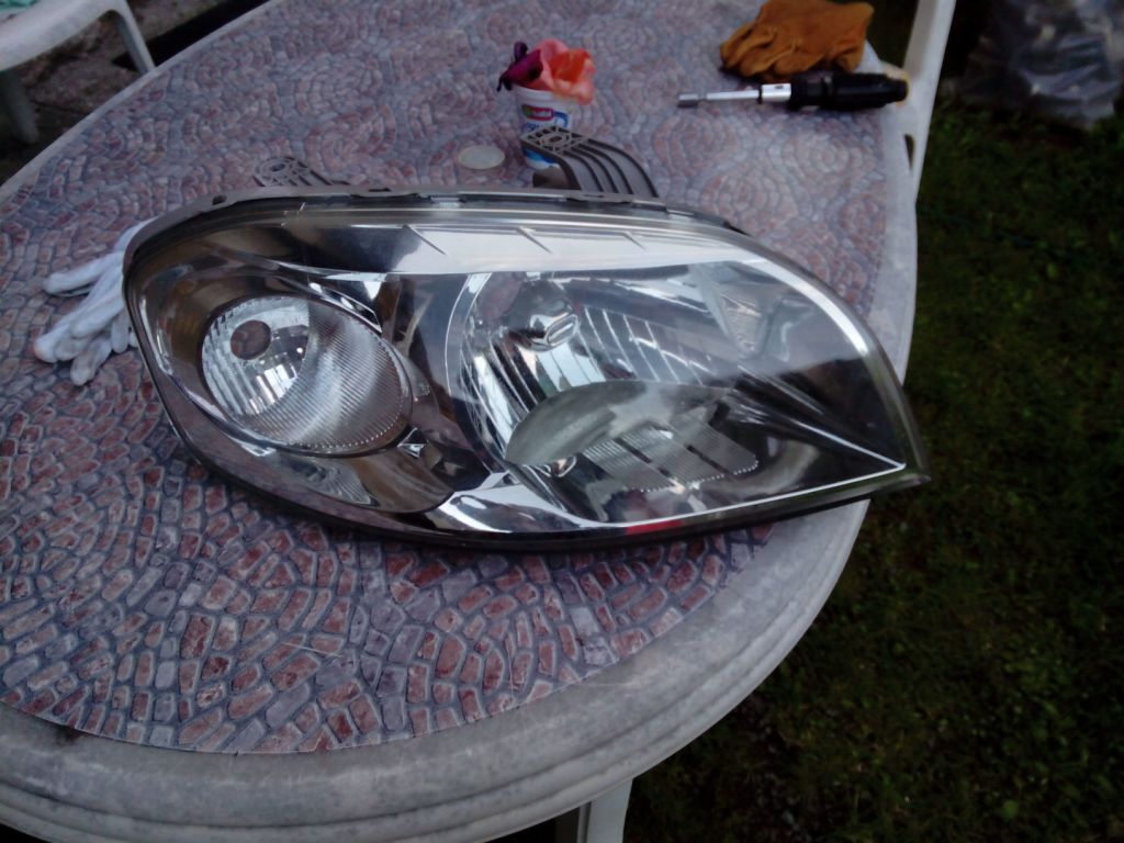

a ešte dočistiť reflektory, pravý sa mi zanáša trochu aj zvnútra. Použil som iba handičky, lieh a paličku - ktorou som tú handru posúval.

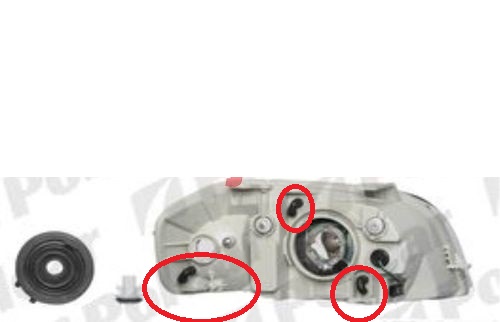

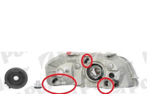

ked sa ti zanaša svetlo tak skus skontrolovať tie odvodňovacie hadičky :PP: či niesu upchateéé..
xwing
Příspěvky: 1358
Re: Boris, moje Avejo
Příspěvek od xwing »
Mam ten isty problem, akoby boli svetla zahmlene.
Daju sa tie odvodnovacie hadicky skontrolovat aj bez rozobratia svetla ?
Kde by mali byt ?
Diky

Keď sa menia - opravujú rozvody a zatečie niekam olej tie výpary a následná rýchlosť remeňa potom v mikrokvapôčkach sa mi dostali dnu do svetla - bola tam mastnota - už to mám druhý krát.

tie hadičky sa nachadzajú na zadnej strane svetla,mali by byť vidieť aj bez vybratia svetla :PP: skus sa na nich pozrieť .. :PP:

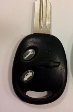

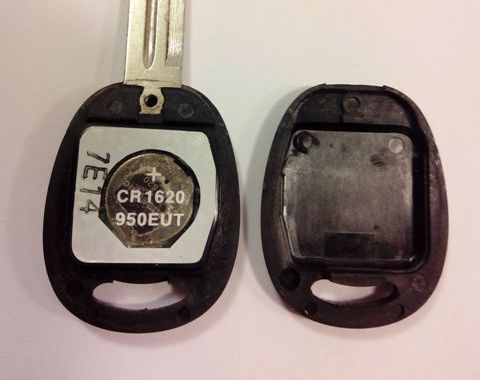

Výmena batérie v kľúči - číslo baterky CR 1620

Jenže je to z mého pohledu špatně vymyšlené to zatevení baterie ve folii -P :PP:
Příspěvek od frezzi »
mne osobne sa toto prevedie kľúča ani nepáči, ale je to origo to s tým človek nič nerobí no ...... :PP:
