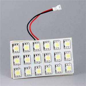

Vnitřní osvětlení:
přední světlo jde sundat celkem lehce, pod panoramatickým zrcátkem jsou 2 šrouby(Torx-hvězdička), zadní strana je nasunutá na obložení stropu a po stranách jsou plechová perka.
zadní světlo je trochu horší, přední strana na plechové perka, zadní nasunutá na obložení stropu, ale celé je to vražené do stropu na dvou trnech, také opatřených plechovým perkem. Takže delší větší plochý šroubovák, trochu promáčknout obložení a opatrně vypáčit ven.
Potom už jen odpojit konektory.
Přední i zadní světlo je stejné, opatrně slabým šroubováčkem vyjmout sklíčka a žárovky. Pod sklíčky se nachází stříbrný mezikus, ve předu se 2 otvory a vzadu s 1 otvorem na žárovku s paticí T10 (celoskleněná), také vyjmout. U mně je přední svělto osazeno 3-mi paticemi, ale fungují nebo jsou zapojeny jen 2. Vzadu je osazena jen jednou paticí.
Do zadu jsem umístil 2 LED panely a do předu jeden (rozsvěcí se při otevření dveří) a šel jsem cestou nejmenšího odporu, prohodil jsem kabel od zadu do předu stropem, který jsem díky adapterům u LED panelu napojil do patice žárovky zadního světla, takže jsem nezasahoval do původní elektroinstalace. Ve předu jsem ji spojil přímo s LED panelem, takže jsem nepřišel ani o čtecí lampičky, které normálně fungují (musím ještě doplnit o LED žárovky). LED panely mají na zadní straně samolepku, ale ve světle jsou různé výstupky, takže je lepší chytit ji tavnou pistolí. Ta nic neponičí, panel udrží a v případě potřeby jde lehce odloupnout.
Výše řečené, postupně spojujte s fotkami v předchozím příspěvku. Zpětná montáž je opakem demontáže, s vyjímkou stříbrného mezikusu (parabol), který tam díky LED panýlkům už dát nejde. Vzhledem ke svítivosti LED to vůbec nevadí, ale každopádně nevyhazovat, pro případ, že by jste panely chtěly vyndat a dát do původního stavu.
Použitý materiál:
4 škrabky, smetáček a lopatka (Jára Cimrman-Posel z Liptákova) :D
Ale vážně, použil jsem 2x LED panel 35x30mm a jeden 45x26mm, ale dají se použít i 3x 45x26mm.
Pájku trochu cínu na spojení těch dvou zadních panelů, kus kabelu, čokoládu kdo je cimprlich, může nacvaknou konektor (přední panel).
Potom už jen trochu osobní statečnosti a trpělivosti :D
A teď to nejdůležitější-cena:
Led panel - 150,-Kč/ks
Led žárovka T10 do čtecích lampiček od 25,- do 90,- podle použitého typu.
Kde koupit:
Nikoho nechci nutit, rozhodnutí je na každém z Vás.
Já mám tu výhodu, že jsem si je vzal u mně ze stojanu naší firmy (manželka je po mně naštěstí nechtěla zaplatit :D )
odkaz:http://www.rafservis.net
Ale jak říkám, nechci se podbízet, na netu je hodně podobných nabídek :D
jakmile doplním o další LED, do kufru, schránka spolujezdce, zpátečka obrys/brzda apod. přidám foto.
Přední parkovačky měnit nebudu, jsou tam H4 a s těmi by bílá parkovačka vypadala jak pěst na oko.
