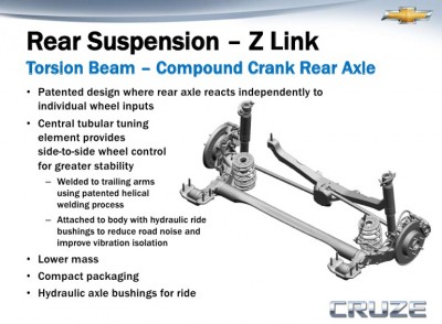

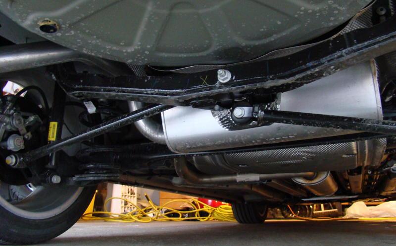

Zdravim, pokoukavam po jetem Chevy Cruze, a chtel bych se tu zeptat na zadni napravu. Takze spis asi otazka na ty, co si delaji veci na aute doma. Jde mi o to, ze jsem videl fotky jen s tozni tyci na vlecnych ramenech, ale i fotky tozni tyc na vlecnych ramenech + Wattuv mechanismus. Samozrejme bych chtel tu s tim Wattem. Tak jestli se delala jen na 2.0 diesel a jestli ji ma kazdy 2.0 diesel, nebo je to rozdelene nejak regionalne podle trhu urceni. Ted mam zadni tozni tyc na vlecnych ramenech + Scott Russell a ta je perfektni. Oproti viceprvku to neni slozite, masivni, bytelne a nema se na tom co pokazit, ale zaroven hodne ucelne.

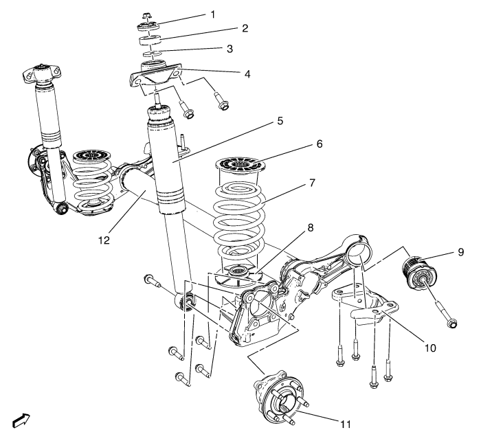

Mám Cruze 2011 a je tam klasická vlečená náprava. To co uvádíš, je podle mne pouze u modelů na americkém trhu.
Ta klasika ale není tak hrozná. Na Lacetti bylo víceprvkové zavěšení, ale řekl bych, že Cruze sedí lépe. Hlavně na 17 kolech.

Diky za info. A ty mas 2.0? Ja jsem nasel, ze s tim Wattem se davala v Evrope na Astru, takze asi to melo GM nastavene, aby ji to nekonkurovalo.

1,8. Máš pravdu, na Astře to bylo a mám pocit, že i je.

Pochybujem, žeby do Europy daval GM takuto zadnú nápravu , ako uvadzaš v zadaní tejto témy....
Aj Orlando ma jednoduchu vlečenú zadnú nápravu ako tu dal obrazok "pekrtek" a je to oveĺa ťažšie auto,
pokiaľ nedriftuješ s Cruze, vystačí tam aj jednoduchá náprava.
