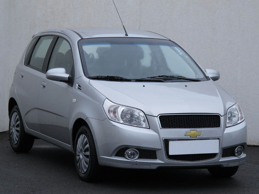

Dobrý den.Prosím o radu.Zakoupil jsem si DRL Led denní světla,ale mám problem.Při nastartování se rozsvítí drl i potkávací světla.Dá se to nějak obejít aby svýtilý jenom drl světla.V servisu řekli že to je už nastavené od výroby pro evropský trh.Díky za info.Petr jsem z ČB
Aveo 1.4 HB 74kw r.v. 2008
