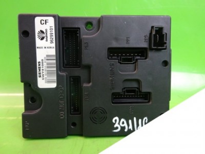

Zdravím vás, mám taký problém, pokazil sa mi modul na ovládanie okien. ide o to že centrál mi funguje v poriadku, dokonca aj vodičové okno mi funguje ale ostatné okná nie, nejde mi ani nastavovanie spetných zrkadiel, chcem sa spýtať, nestretli ste sa s tým niekto? neopravovali ste si také niečo sami? mal som ten modul otvorený a aj som pozeral dnu ale je tam plno mikročipov atď. A za ďalšie, ten modul slúži aj ako riadenie centrálu dverí spolu s diaľkovým, keby ho aj vymením za iný fungovalo by mi diaľkové normálne či nie? Ďakujem

skontroloval si si káble vo dverách? niekedy stačí, že je zlomený jeden kábel k ovládaniu okien na vodičovej strane a ovládanie na ďalších dverách nefunguje.

Pozriem poriadne teda káble ale nejde mi do hlavy že by prestali ísť aj spätné zrkadlá? To mi príde také divné na tom celom.

Mě se během týdne ukroutily půlka káblů do 5 dveří... Vše v krku, takže jo, může se stát.
Pokud je to jednotkou tak na automedikovi je za cca 1370, popřípadě za autokelly za 12 375,- :mrgreen:

Ale príde mi to trošku divné že by mi nešli ani spätné zrkadlá nastavovať... no čo už budem sa musieť pozrieť dnes na tie káble. Vďaka zatiaľ páni.
