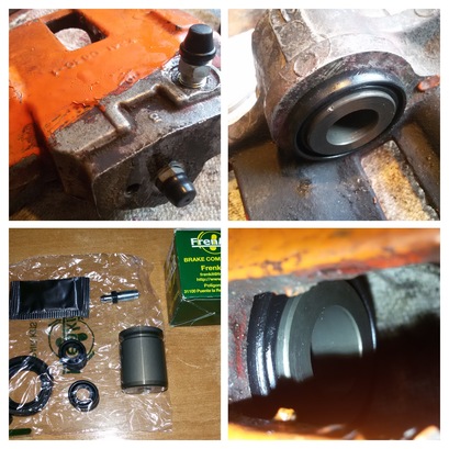

Tak po 5ti letech o sobě dal opět vědět levý zadní třmen, ještě že mám pár do foroty , tak jsem mohl okamžitě přehodit zrepasovanej co čekal 5 let na polici až příjde jeho čas :o) takže repas kit objednán , dnes to dám zase do původního stavu a sichrtřmen půjde zase ven.
Obvodová gumička přestala těsnit a přidřel se pístek - klasika
Nový pístek a gumičky, už v tom mám docela dobrou praxi :-)
