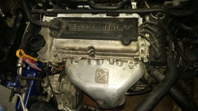

Ale neudviedol si aký. Eco-tec alebo S-tec ,či 8 V alebo 16V.
Ale do avea 2008 montovali tuším iba 8v

Jinak na motoru nahoře je S-TEC 16V.

Jinak Aveo 2008 má E-TEC II ;) Kód chyby P0656 :PP:
Re: Spotřeba přes rychlost i z kopce
Jirko bavíme sa o 1.2 motoru a nie o 1,4

Pro jistotu přikládám foto motoru. Chybu jsem vyresetoval a uvidím až zítra pojedu do práce jestli se znovu neobjeví.
