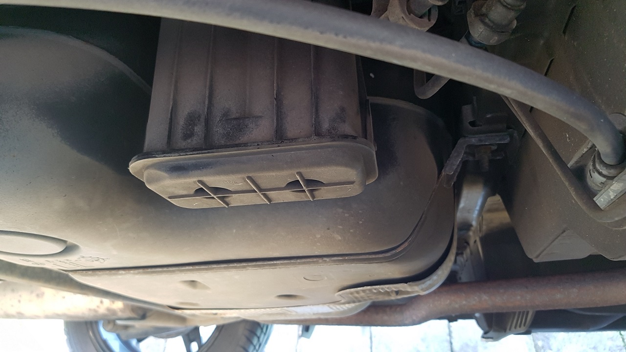

Zdravím všechny. Koupil jsem si Aveo T300 (1.2 63kw) mám najeto 61k km a chtěl bych si vyměnit palivový filtr ale nemůžu ho najít podle návodu který tu je ho na tom místě nemám. Na netu jsme nic podrobnějšího nenašel ani na cizích stránkách pod Chevroletem Sonic.Mohl by mi tu někdo poradit? Hledal jsem to i podle palivových hadiček a ty jdou z motoru do té krabičky co je na prvním obrázku a z ní do nádrže (zkoušel jsme to jen hmatem takže to nevím 100%) v té krabičce bych řekl že je čerpadlo. pod zadní sedačku jsem se ještě moc nedíval. Nepodařilo se mi ji sundat... jsou tam takové bílé zástrčky a v nich jsou ze sedačky takové kovové uši, mám strach ať to nepolámu. Předem děkuji za radu Tomáš K.

Má. buď pod autom niekde v oblasti pravého zadného kolesa alebo pri motore
