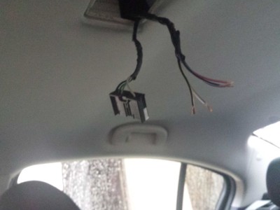

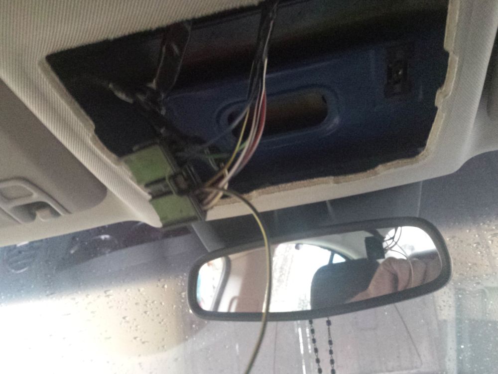

Dnes mi přišli papíry z celnice, že už přišlo první světlo. tak sem se pustil do přípravy natahat dráty mezi světly aby fungovali obě stejně a drát dolu k vypínači světel. Zítra by mělo přijít rádio.

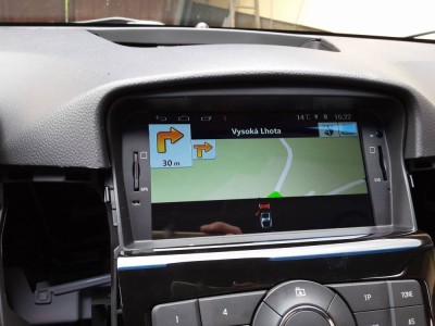

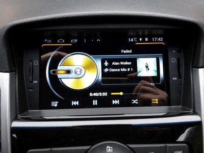

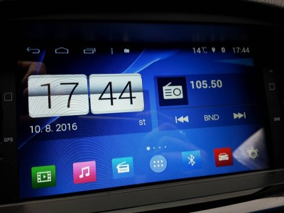

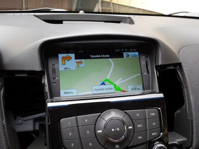

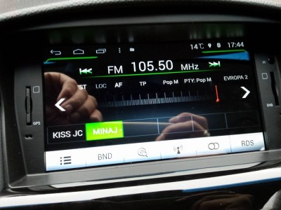

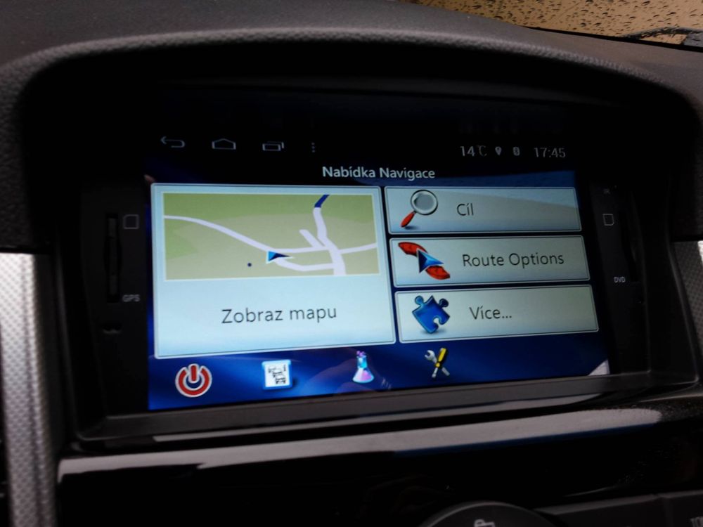

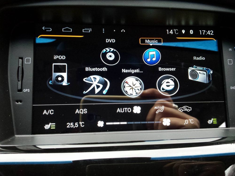

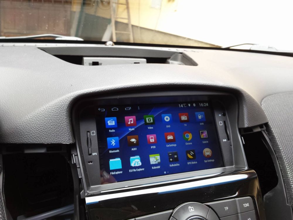

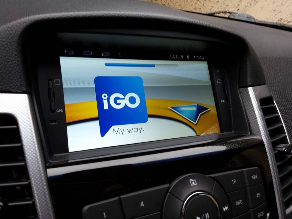

Tak rádio je na svém místě.
jako vážení Luxus!!!! to umí úplně všechno. telefon, navi, DVD, avi, i HD filmy, Luxusní rozlišení displeje, jen mohl být v matu. je lesklý uvidíme na sluníčku že nic neuvidíme :-) Detekce všeho otevřeného na autě i oken, telefon funguje parádně, i bez externího mikrofonu, na personalizaci topení mám i stupnice vyhřívání sedaček, takový fce ani Cruze nemá od výroby co najednou tohle rádio umí :-)
objednal sem si starší model S100 přišla novej S160 i s androidem za stejnou cenu.
ještě musím urovnat tlačítka. zvedacím tlačítkem telefonu na volantu i pokládám atd a složkovými tlačítky na panelu ladím rádio, do usb loketky se musí dotáhnout úplně stejný kadel co tam je ale funguje, to je hlavní. + další USB sem si vyvedl do kaslíku.
Rádio příjem je stejný jako u orig. mám místa kde začíná jedna stanice šumět a tady u tohoto rádia není žádný rozdíl, že by šuměla víc nebo dřív jako u orig rádia.
jen nevim jak funguje ztmavování displeje v závislosti na světlo. mám tam nastavení jasu pro denní režim a pro noční a nepřepíná se to ani budíky už ne, nevím.
HD filmy se občas trhnou
Rádio mi asi 3 x spadlo ale asi sem ho zbláznil. mačkal sem sem a tam.
GPS anténu jsem si dal pod přihrádku na palubovce. nejde vyndat bez šrámu na hraně palubovky.

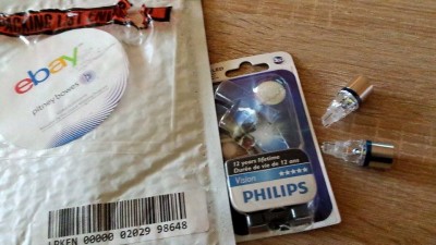

Jinak k lampičkám
oba balíky jsou v Praze na celnici, první asi v poho ale z druhého mám strach. dnes mi poslali papíry a na štítku je uvedené světlo ale na faktuře jsou nějaké svíčky champion nějakýmu patrikovi garettovi z ameriky. jestli ty hovada americký v tom obchode spletli balíky a přijde mi něco jinýho tak nevim. zítra musím volat na celnici ať mi přesně řeknou co tam je. a teď nevím jak se to vrací kam se to posílá, kdo zaplatí náklady na dopravu atd...

díky.
hele nic na tom vůbec není.
je to čistě plug-in play. nejhorší vycvaknout ten dementní horní kaslík a protáhnout kabel usb tunelem do loketky kolem ručky. a nahňácat milion nových kabelů za rádiu v tunelu.
couvací kameru dávat nebudu ani černé skříňky. stačí barevné zóny za autíčkem. mohlo by bejt na ležato velké, ne menší na stojato. zvuk z repráčku pípání dveří světel klíčku a couváku je docela podobný originálu. a jde nastavit i hlasitost.

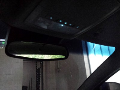

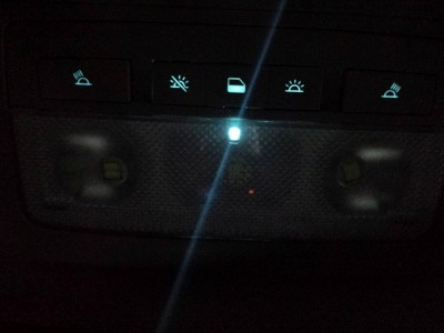

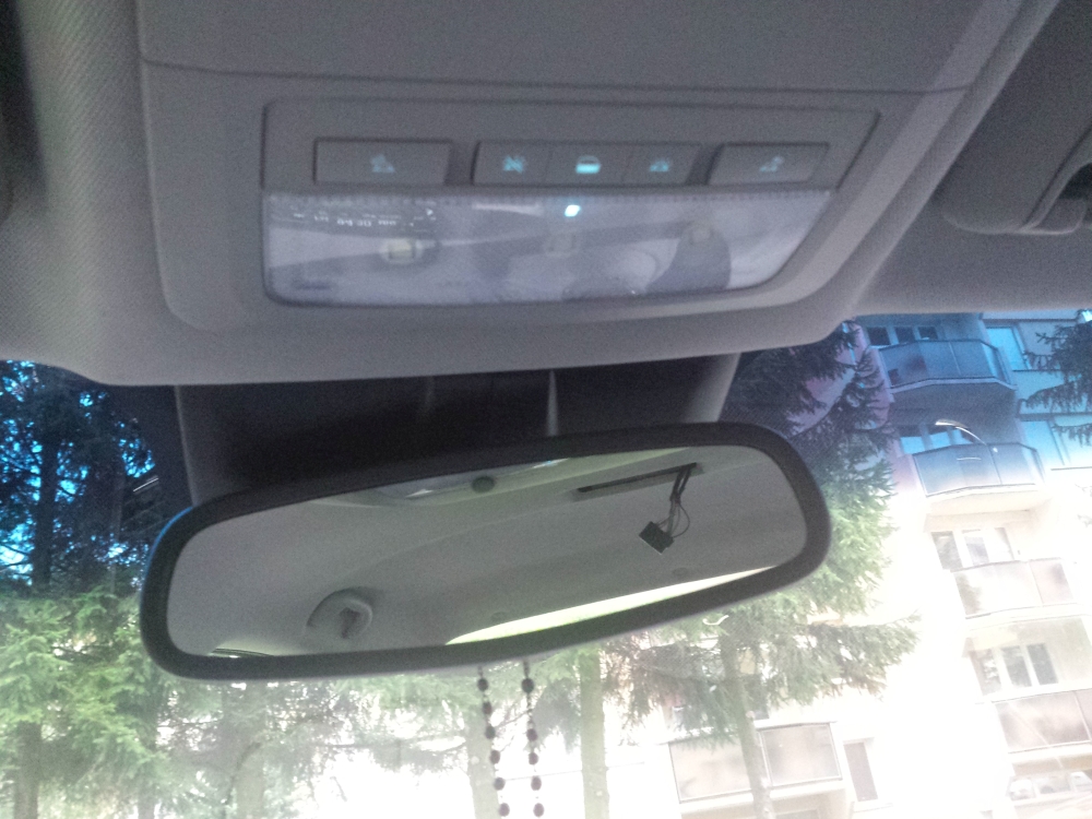

Tak dnes mi přišla první ze dvou lampiček. druhá půjde doprostřed stropnice. A zde je výsledek.

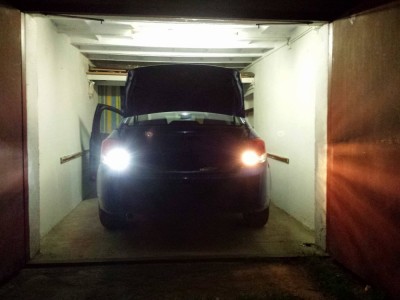

to je charakter ten Amík. za nákup dvou lampiček mi ještě poslal dárek s poděkováním.
svítěj jak sviňa

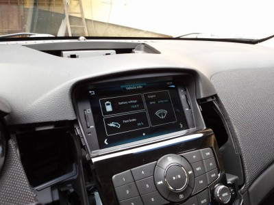

Tak s rádiem jsou problémy.
nepřepíná samo displej mezi nočním a denním režimem v souladu s palubovkou
zamrzají občas tlačítka volantu a palubovky a také nejdou přenastavit dle mých potřeb. je to tam čínsky přeházený, volba svého nastavení je ale nefunguje. je to tam natvrdo nastavený.
ach jo... konečně se po 10 dnech ozval technik z obchodu co jsem to kupoval.
prolezl jsem komplet roadnav fórum a všem to v Cruzovi funguje normálně. hlavně to automatické zatmavování displeje a tlačítka se jim nesekaj.
Proč zase já????????????

Franta P. píše:Tak s rádiem jsou problémy.
Protože jsi si to montoval sám a nandal jsi tam věci z vrakáče. Když ti to namontují oni,tak je to v pohodě. :lol: :lol: :lol: :lol:

Ale ho... nejsi ty z Prahy? ☺ tlacitko na volant je nove a panel je uplne cajk. To na to nema vliv. Nejsem bohatej pra... abych platil mega prachy za montaz kdyz to dokaze i maly dite. A aby mi na palubovce ulamali co se da...
