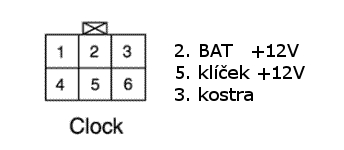

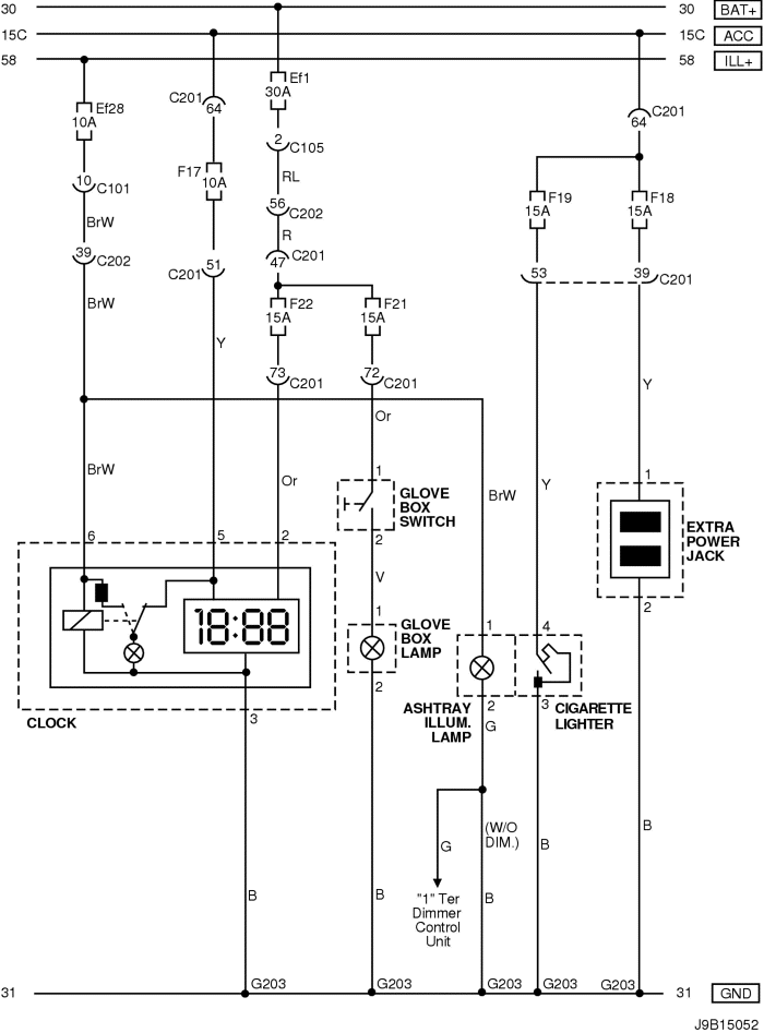

Tak to nemám, mám servisní manuály až od roku 2006. Ale můžeš to zkusit, třeba se na zapojení nic nezměnilo.
Zkusil bych vyndat hodiny a zapojit je mimo palubku. Pokud půjdou je chyba v instalaci. Pokud ne jsou špatný hodiny.
Bez názvu.jpg (14.3 KiB) Zobrazeno 2765 x
