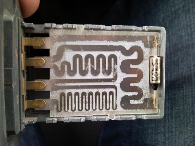

Dnes sa mi pokazil ventilátor kúrenia a klímy. Nejde regulovať otáčky. Ide iba na rýchlosť 4 .
Pred tým ako prestal fungovať som zacítil taký divný smrad ako keby niečo horelo..
Tak som pátral po príčine..
Zistené!
zhorený kondenzátor. alebo odpor, kto ako to nazýva .
tu je pár fotiek.
Problém budem riešiť keď zoženiem náhradu. Presný popis potom doložím

Ten váleček, se jmenuje tepelná pojistka. Přeruší se pokud je překročený jmenovitý proud nebo teplota na ní vyznačené.
Já měl za to že má Aveo už elektronickou regulaci otáček ventilátoru. A zatím je to odporová cesta na slídové podložce.
:shock: Něco takovýho bych typoval tak na Žigula, nebo Š100. :mrgreen:

lomngi píše:Dnes sa mi pokazil ventilátor kúrenia a klímy. Nejde regulovať otáčky. Ide iba na rýchlosť 4 .
Zistené!
tu je pár fotiek.
odpor a kondenzátor sú dve rozdielne veci...
https://sk.wikipedia.org/wiki/Kondenz%C ... otechnika)
https://sk.wikipedia.org/wiki/Rezistor

dík za info.. nikto múdrí z neba nespadol. a slaboprúd nie je môj dobrý kamarát

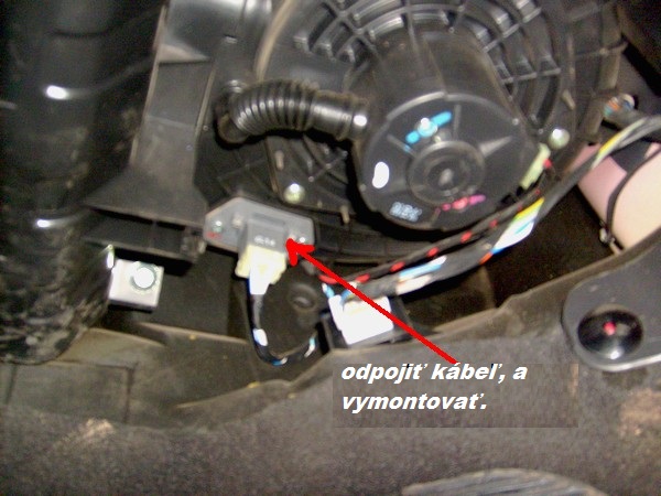

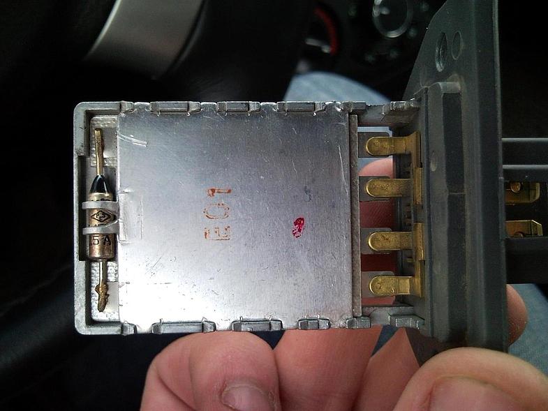

Re: Pokazený ventilátor kúrenia a klímy...
dik už som zistil a do konca som zistil aj to že sú 2 druhy. záleží od vin čísla do ktorého auta aké montovali....
a už to cez víkend budem mať doma a vymením. :PP:
