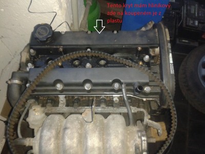

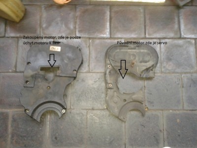

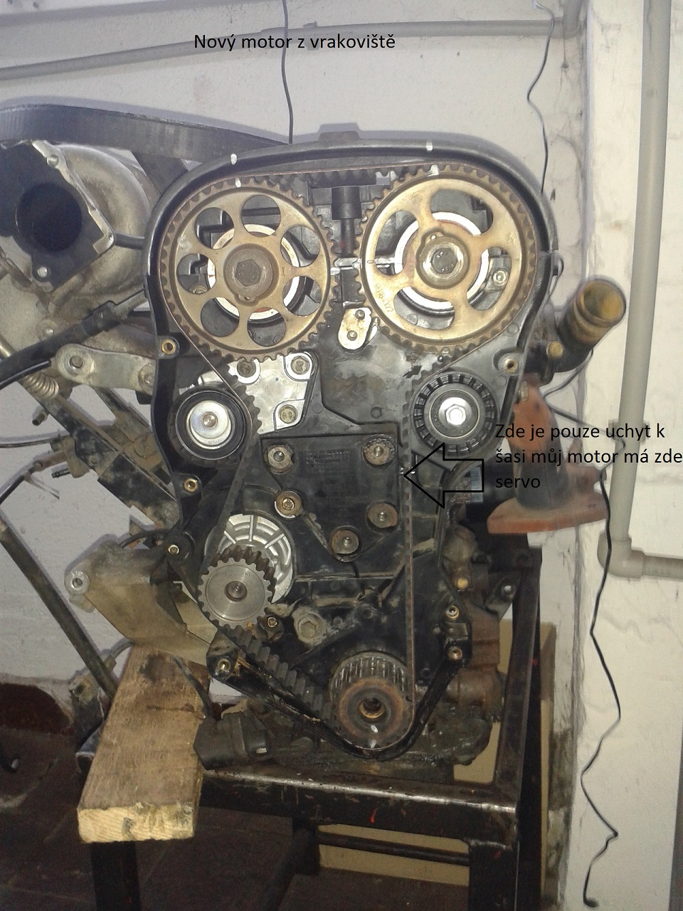

Zkusím přiložit foto nového motoru z vrakoviště, bohužel můj motor potkaný je rozebrán, zkusím zítra nafotit co pujde...JRD McLAREN píše:ide to bez problemov preskladat....
z tvojho potkana sa prehodi kryt rozvodov, servo a drzaky..
Servo předělat nejde, protože na motorech obou je jinde viz fotky který jsem přidal....

Zde přikládám prozatím foto nového motoru, jen částí, zítra zkusím můj starý:

PRESKLADAT TO IDE ...
(dokazem to v pohode s jednou rukou zastrcenou v prdeli)
pozri si tieto fotky:
http://195.28.90.62/dohc/motor/
potom niektore tu:
http://195.28.90.62/dohc/lacetti/
proste treba prehodit tie spravne kryty a drziaky na ten spravny blok...
90% veci je na tych motoroch identickych ...
Rozdiel bude v tom, ze Lanos ma motor - /pohonnu jednotku/ zaveseny na nosnikoch, teda ma pouzite
dva predne drziaky a jeden centralny zadny zaves.
Motor ktory si kupil je s velkou pravdepodobnostou (hraniciacou s istotou) povodom z Nubiry, ktora ma celu pohonnu jednotku
polozenu na nosnikoch. Su pouzite dve lozka, iduce stredom osi, a potom jeden (u niektorych modeloch dva) stabilizatory (silentbloky).

Mě spíše zajímá, jestli tam bude sedět hlava, ventily, těsnění atd....aby se zbytečně nerozkuchal novy motor a pak to tam nesedělo....

Pozri...
Objednavacie cislo bloku motora pre LANOS je 96353237
Objednavacie cislo bloku motora pre Nubiru je 96353237
..aby si na vlastne oci videl, ze tie diery sedia....
pripadne treba zobrat do ruky naradie, presrobovat tie rozvodove dekle zo stareho motora, ktore mas uz urcite z casti rozobrate
a skusit ich namontovat na ten novy motor, ktory mas uz tiez z casti rozobrany, aby si videl, ze tie diery sedia ...
(tak ako som to pisal uz par prispevkov dozadu)
Mne osobne to pride rozhodne menej roboty, ako prehadzovat hlavu ...
kor, ked je tu pravdepodobnost, ze na starom motore sa mohli poskodit aj piesty...
Prehodenie a skusanie zameny krytov rozvodov rozhodne nebude praca navyse,
kedze v pripade (zbytocnej) vymeny/zameny hlav valcov by si to aj tak musel robit.
(uz neviem ako to mam "inac" napisat)

..a aby se zbytecne nerozkuchal novy motor, tak treba zobrat tu staru servo pumpu a ten novy drzak ak ho mas, a prilozit ich k sebe....Helloween píše:Mě spíše zajímá, jestli tam bude sedět hlava, ventily, těsnění atd....aby se zbytečně nerozkuchal novy motor a pak to tam nesedělo....

Re: Jiný motor(servo motoru)
Ak pise JRDcko preskladat to ide. Otec ma v nubire takto preskladany motor 1.6 z lanosa (ten isty typ motora na bloku a16dms) akurat naopak. Zo starsej verzie s rozmiestnenim uchytov a bizuterie ala nexia/espero/lanos na typ nubira 1 aj s klimacerpadlom.
