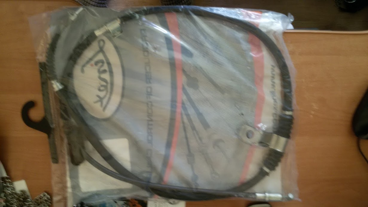

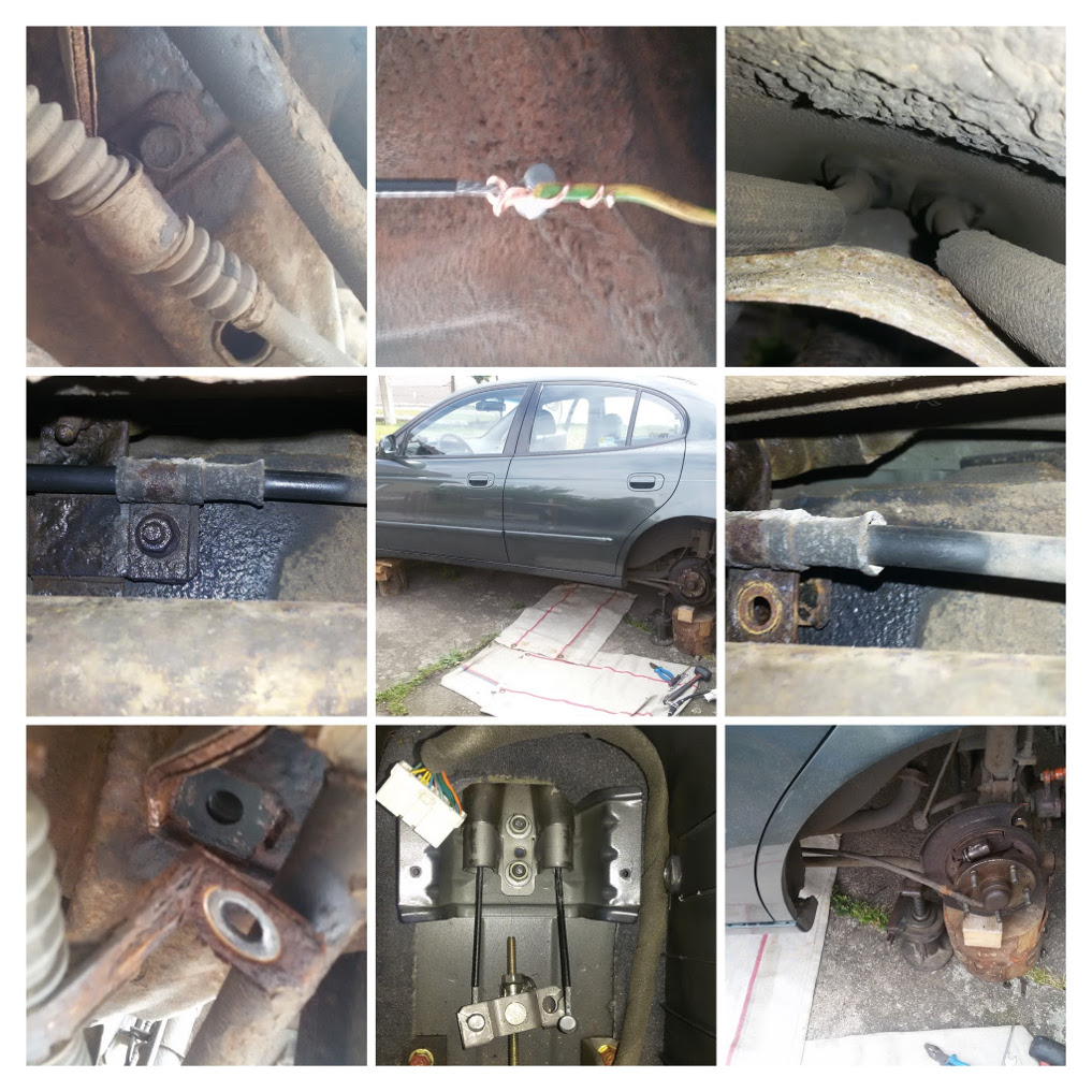

conpet
Příspěvky: 3637
Bydliště: Jaroměř
Re: Espero/Corsa/Leganza ------- conpet
Příspěvek od conpet »
Tak zítra výměna lanovodu a snad už bude s ruční brzdou klid. V pondělí v 9:00 jsem objednal z Krče a u úterý v 11:30 to mám na stole. Tak rychle to je super :-)
...v Krči jsou dobrý - mám je kousek od baráku, jen tak mimochodem to není originál náhradní díl, pokud je plášt bowdenu vystlaný umělou hmotou prostě druhý futro a v tom lanko "klouže" je to samomazný - dříve jsem promazávaly bowdeny a to už není třeba naopak by to škodilo.
conpet
Příspěvky: 3637
Bydliště: Jaroměř
Tak úspěšně vyměněno, byla to příčina všeho trápení s ručkou -i
