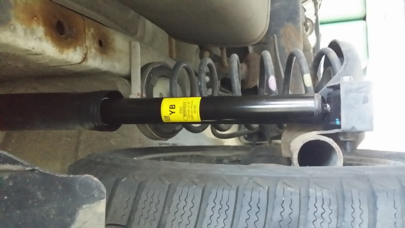

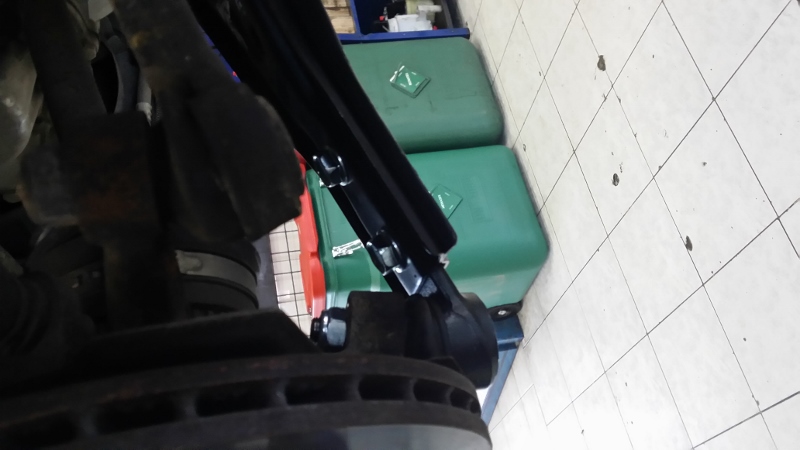

Tak už aj u mňa prebehla renovácia prednej nápravy. Auto plávalo a sem tam uskočilo do boku. Po oprave ide ako nové. Menili sa tlmiče predné aj zadné (aj všetky tie diely okolo sedlo, zarážka, ...). Tyčky stabilizátora, ramená prednej nápravy (kúpil som ich už s nalisovanými silentblokom a čapom). Dal som vymeniť všetko aby sa to ďalších 108 000 km nemuselo rozoberať, toľko vydržali tie od výroby. Všetko originál diely vymenené aj skrutky a matice. Tu je zopár fotiek.
Zadná náprava.

Predná náprava:

...sak napisal 108 000km. Skor by ma zaujimalo co to vsetko stalo, a ze ci vsetko z carmaxu.
