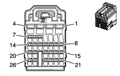

Já bych ještě zkusil ukostřit pin 11 na konektoru X1 BCM. (Zel/Hně kabel.)

No, ten drát by měl být přítomen ve svazku pro spínač světel, takže stačí se asi podívat tam. U spínače světel bez nulové pozice by měl být v luftě a ovládání funkcí se děje ukostřováním, proto to nereaguje na vytažení (rozpojení) ovladače. Jeho funkce se jmenuje: "Ovládání spínače světlometů pro zhasnutí světlometů"!!! :D
Pokud není v Tvém autě přiveden, tak je prázdný kontakt přímo u BCM (neosazen vodičem...)

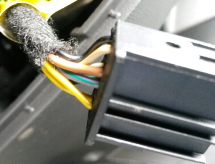

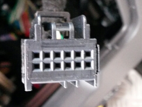

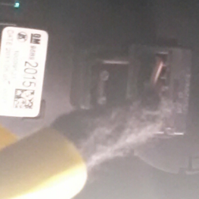

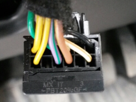

Takto to mám.
Boeing737
Příspěvky: 1883
Re: Led denne svietenie
Příspěvek od Boeing737 »
Naozaj nejako veľa káblov na tie 3 funkcie ;)

Ďalšie...

Zelený mi tam neladí :)
"cvak" ? ;)

honza72
Příspěvky: 554
Bydliště: Ostravsko
Příspěvek od honza72 »

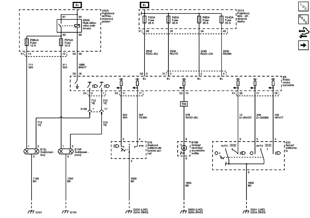

Ve schématu je uveden kabel zelený s hnědým pruhem. Je tam takový? Má ten zelený hnědý proužek? A nic se necvaká, pouze se to ukostří! (Při ostatních rozpojených obvodech.)
Ex. Cruze, Kalos, Nexia
Boeing737
Příspěvky: 1883
Zeleno+fialový...tam je na obr.
Iný viac farebný je len hnedo+bielý

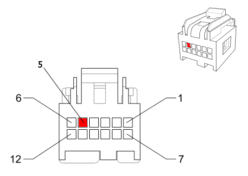

Ukostřením vývodu č.5. dojde k vypnutí DRL. Jenže ty na 5pinu žádnej vývod nemáš......
Schema je z Cruze, má stejnej ovladač na světla, takže předpokládám že konektor bude identickej.

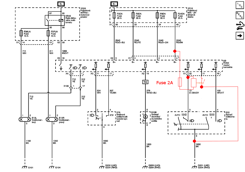

Pokud nemáš na vypínači světel polohu "0", ale máš stejnej "řídící modul karoserie" pak by to šlo vyřešit i takhle:
