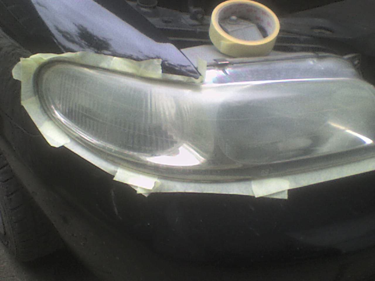

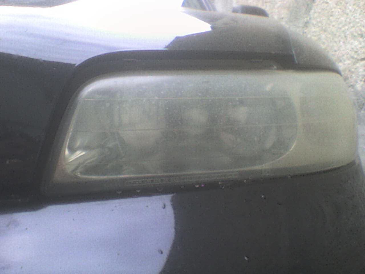

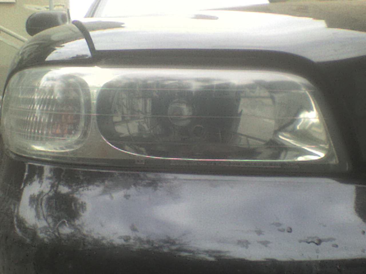

Este k teme svetiel a matnemu plastu:
obrusil som 1000, potom 2000 pod vodou a nakoniec TEMPO dolestit.
Vysledok je fakt velmi dobry.
Dam este nejake lepsie ziarovky a uprava kablovacky s relatkami.
Prave svetlo pred
Prave svetlo pred
Lave svetlo po lesteni
Lave svetlo pred
Lave svetlo pred
Nubira I 172000km :) olej MaxLife 10W-40
