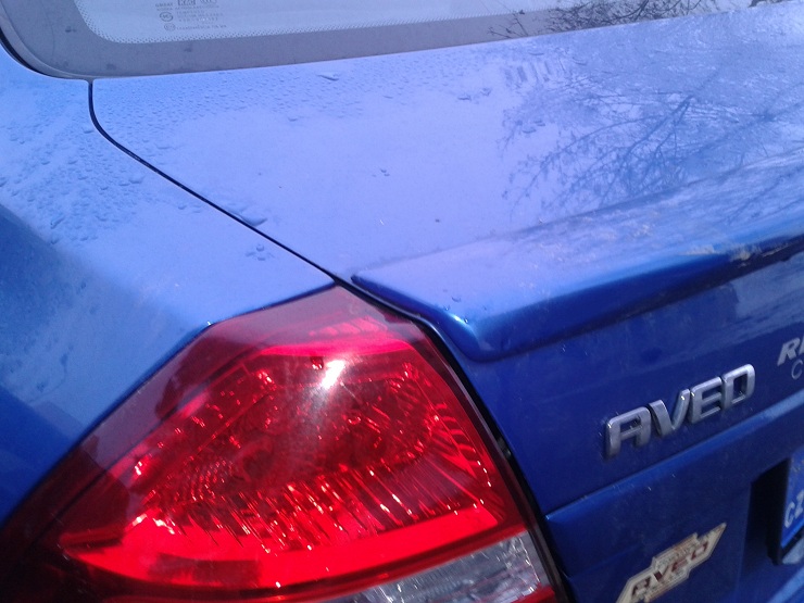

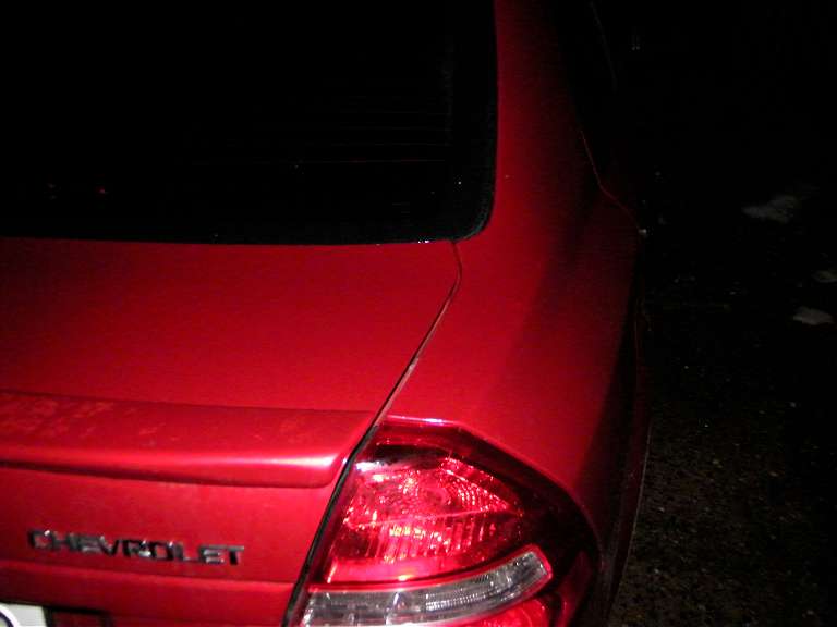

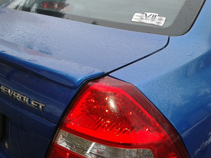

Prosím nevíte někdo jak toto srovnat? vůbec nevím kdy kde jak a proč se to stalo , ale je to tam
1foto: špatně
2foto: správně
1foto: špatně
2foto: správně
Re: Aveo- Rudolf Š.
Zkus zašroubovat tenhle doraz....
A uděláš z tohohle...
Tohle....
Tohle....
Re: Aveo- Rudolf Š.
ááá to mě nenapadlo
mockrát děkuji
zítra zkusím

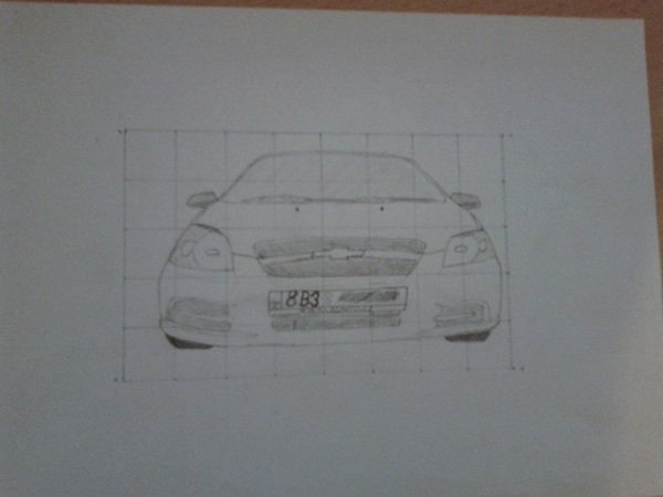

Re: Aveo- Rudolf Š.
Tak jsem také zkusil něco namalovat a dopadlo to katastrofou
mám strach to zkusit znovu

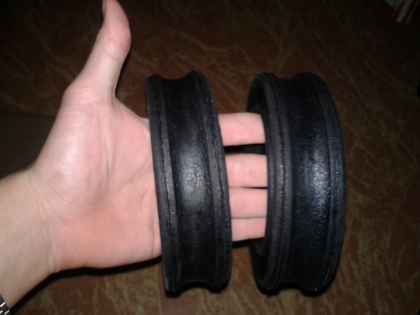

Tak objednány dorazy pružin
Re: Aveo- Rudolf Š.
s radostí oznamuji že dorazy už dorazily
a doufám že problém se 17"kama je fuč
