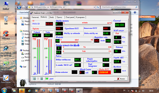

Namerane hodnoty z PC
cavte poradte ci su namerane hodnoty ok a co znamenaju tie chybove hlašky dakujem

prepni to na 8V režim. a bude všetko ok. tiež som bol poučený že v 16V režime to píše bludy
viď tu https://www.chevroletclub.cz/viewtopic.php?f=1&t=17781

cavte chalani odkedy som prepol octan select na 95 oktanovy benzin tak mi nejak malo zerie auto
na 205km 13l benzinu
a to je trosku v horsom stave motor

moja nessí sa chovala presne rovnako po prepnutí... spotreba išla dole a to hodne. akurát posledné 2 mesiace žrala ako kyselina a nevedel som prečo. až keď som teraz po nehode rozobral komplet predok tak som zistil že lambdasonda je na dva kusy dolamana.
v skratke, octan selector veľa pomôže. a keď ho dáš do opačnej polohy, tak máš nastavených 87 oktánov. výhoda pri staršom benzíne / menej kvalitnom benzíne

v tom programe dwscan je taka sygnalizacia chudobna-bohata zmes to co riadi Lamda alebo RJ lebo raz mi svieti červena a raz modra tak neviem kde je chyba ale kombinovana spotreba je 5.4l na 100km

pokud kolisa chuda a bohata smes tak je to samozrejme dobre jelikoz smes je rizena sinusoidou.kdyz dojde bohatost na max jednotka ji snizi,kdyz dojde na min zase ji zvysi.

já měl na octan selector volbu mezi N91 a N95 , po přepnutí na N95 šla spotřeba taky dolů,stojí to za to
