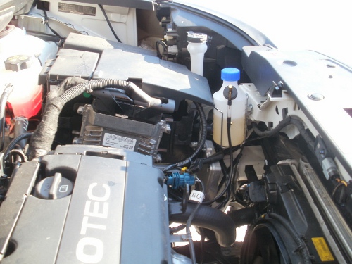

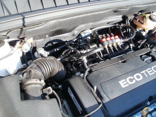

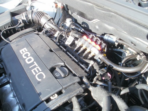

Sice to patří do jiné sekce, ale odpovím tady, příště hledej info v "Orlando - motory/ Orlando a LPG". Přestavba komplet 30000,- Kč (drobné ve stokorunách nepočítámKramarD píše:Na kolik ti vyšla přestavba na LPG! Kdyžtak dej sem foto ať vím jak to zhruba vypadá. Díky
- LPG3.JPG (88.05 KiB) Zobrazeno 6016 x
- LPG2.JPG (95.55 KiB) Zobrazeno 6016 x
- LPG1.JPG (90.76 KiB) Zobrazeno 6016 x
