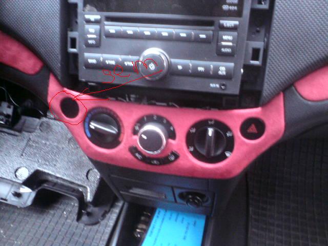

Neviem kam to picnút, tak sem k štartovaniu. už ste niekto premýšlali nad spúštanim motora cez tlačítko? prípadne máte s takou srandičkou, ale dorábanou niekto skúsenost? Tu je také pekné jedno http://aukcie.zoznam.sk/item928736849-s ... a-ine.html

Jarik píše:Neviem kam to picnút, tak sem k štartovaniu. už ste niekto premýšlali nad spúštanim motora cez tlačítko? prípadne máte s takou srandičkou, ale dorábanou niekto skúsenost?
Ja som si myslel, ze zapalovacia skrinka na kluc je kvoli zlodejom a ked si tam das tlacitko, co brani zlodejovi stlacit gombik a odist s autom ? :)
Neratam teda, ze zlodej musi prekonat imobilizer, ale to v dnesnej dobe elektroniky nie je snad ziadna prekazka.
Jarik
Příspěvky: 1931
Bydliště: Topolčany
Re: Problémy se startováním
Příspěvek od Jarik »
Ono to tlačítko aj tak funguje len pri zasunutom klúčiku. Ono vlastne len nahrádza 3.polohu (štartovaciu) klúča. Takže imobilizer ostáva plne funkčný.
xwing
Příspěvky: 1358
Příspěvek od xwing »
No tak teda to tlacitko nema snad ziadny vyznam, ked aj tak musim smatrat klucom do dierky :)
Jarik
Příspěvky: 1931
Bydliště: Topolčany
Má, dobre to vypadá :D

Ono ja nemám záujem vyrábat dalšiu dieru ale picnút to do tejto povodne zaslepenej
Snímek 039a.JPG (50.48 KiB) Zobrazeno 3922 x
