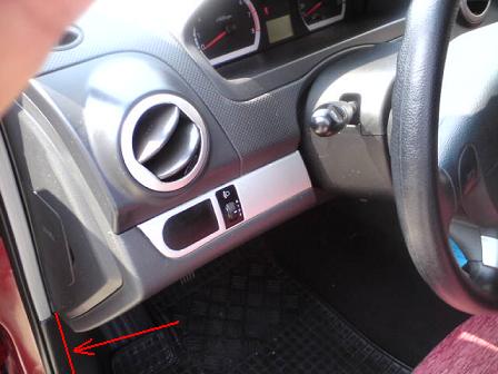

jarik kde pri poistkovej skrini? vo vnutri ci pri motore?
Re: kde hladat relatko na smerovky???
Pod kobercom to je vedla lavej nohy , nemám lepšiu fotku no postačí ti hádam miesto kde tie konektory hladat.

dobre aspon mam sajnu kde to mam hladat lebo pod palubovkou som to nenasiel
Treba odstránit to obloženie a máš to v ruke

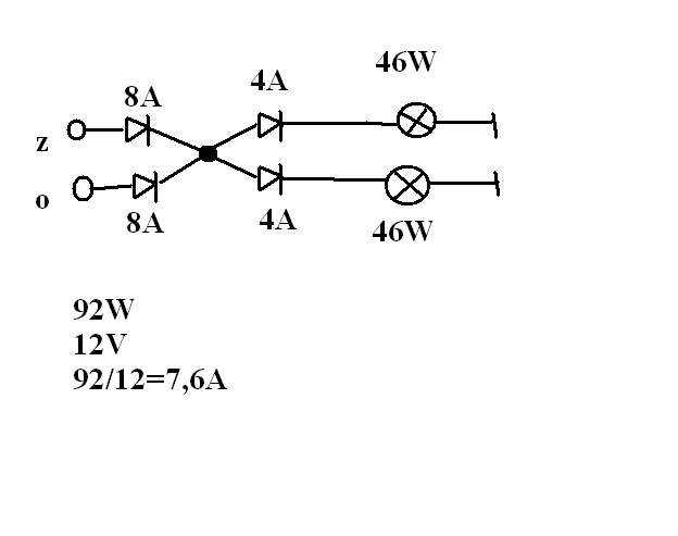

no dnes po silnom zisteni ze vystupom na sirenu nerozsvietim smerovky som to poriesil tak ze na vystup relatka pripojim smerovky a medzi vlozim este par diod aby to fungovalo tak ako ma a smerovky bliknu raz pri odomknuti a raz pri zamknuti inak to uz asi neporiesim kedze alarm nema vystup na smerovky len na sirenu co vy nato????

legenda:
Z-Zamykaci silový impulz z rele
O-Odomykaci silový impulz z rele

Zajímavé, že alarm nemá výstup na smerovky
, to je aké čudo?
nejaka polska prkotina no ma to vystup na sirenu, aj na dverovy kontakt ale smerovky nie ale poriesil som to a funguje to. inak to DO je http://www.aautodoplnky.sk/autodoplnky/ ... on-new/340
