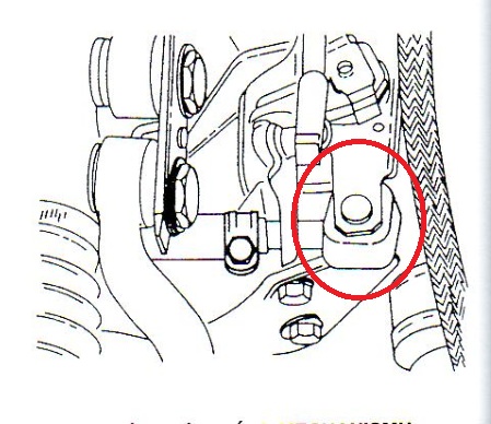

Tak jsem teda zkoušel posadit známého za volant ať mi pohýbe s pákou a koukal jsem pod kapotu. Celé to táhlo se hýbalo a na konci kdy byl jakoby "kloub" a na každé straně uchycených do nějakých "čelistí" se to tvářilo nějak uvolněné, jako by to bylo vypadlé ven z úchytu. V průběhu týdne s tím jedu do garáže a uvidím na co přijdeme tam. Lézt pod autu, které drží jenom hever se mi na tom sněhu fakt nechtělo.

Jestli jsem to dobře našel v knize, tak přímo ta vyznačená část mi volně lítá ve vzduchu při pohybu řadící pákou.

Prodává se celý přepákování, pokud bys to měnil http://www.yunlongjia.com/show.phtml?id=641 stojí do 1000Kč, možná by to šlo nacvaknout zpět, ale stejně už bude dost opotřebovaný

Tam to vypadá spíš na nějak vypadlý/vyrvaný ten šroub. Zítra s tím jedu ke známému uvidíme co se vymyslí. Jestli nebude servaný závit, tak bych v tom až takový problém neviděl při opravě. Jestli ano, tak asi jedině nový díl, vrtat a dělat nový závit se mi opravdu nechce.

caf ja mam rovnaky problem dnes sa mi rano stalo, ze som sa rozbehol 1 potom 2jka a ako nahle som dal 3jku uz mi prestala zaberat a ostal som visiet
zaradim hociaku rychlost a nic sa nedeje akurat pri spiatocke pocut tak ako keby sa zuby jemne dotykali ale to je vsetko
chcel som sa spytat ci to boli tie tiahla na tom obrazku alebo nieco ine ??? ja som pozeral a tie tiahla vyzeraju v pohode
