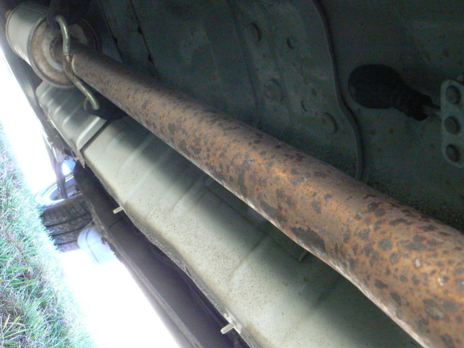

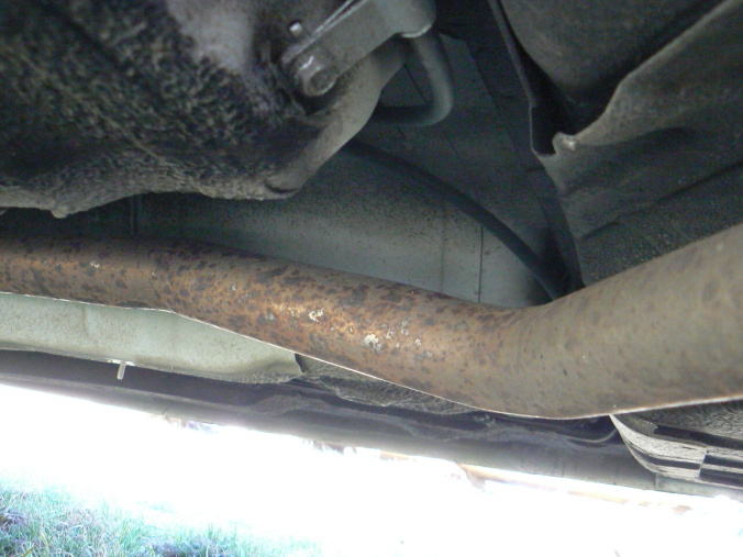

Auto mam cca 10 mesiacov a najazdenych 11 500 km pri umyvani auta som si vsimol ze vyfuk je uz hrzdzavy.

Ty fotky jsou i jak z myho chevy.Hm co se da delat :( :(
Doufat ze to tak rychle neprorezne skrz :| :|
