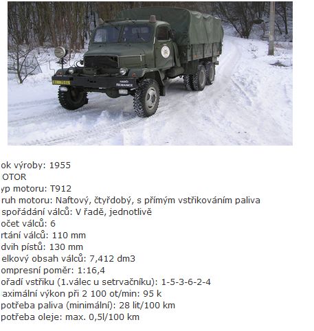

vaclave zajimalo by me ktery diesel v roce 66 mel mit 1 valec u prevodovky.slysim to poprve ale teoreticky je mozne vsecko
ale 1 valec je vzdy u rozvodu at je to trabant nebo formule 1

Re: Správné zapojení kabelů od rozdělovače ke svíčkám
třeba tady
- ventil.naft.válec.JPG (51.56 KiB) Zobrazeno 10107 x
Pavle, netvrdím že je tomu tak i u osobních vozidel s naftovými motory, ty jsemn nedělal, pouze nákladní.palikx píše:ok
to je zvlastni kazdopadne si o tom zkusim neco zjistit jelikoz to odporuje uplne vsemu.

jasne takhle je to jasny.
ja zas nastesti nemel tu cest resit tyhle sileny hruzy.
neni co resit.
na meganu DCI je 1 valec u rozvodu.
fixacni kolik je v zadu jen proto ze jinde neni misto.
dnes jsou motory v 99 procentech s 1 valcem u rozvodu at benzin nebo diesel.
zamerne pisu 99 procent protoze nejakej magor urcite chtel vyniknout a udelal to obracene.ja ale takovy motor neznam
krome jiz zminenych liaz praga a podobne o kterych mi to kolega z prace potvrdil.

No vidíš Pavle a já myslel, že ono pravidlo, které platí u nákladních vozidel, platí i u osobních, které jsem nikdy neopravoval. Opět se potvdilo pravidlo ( myslet - h....o vědět.)
Ale je možné, že již dnes to mají nákladní vozidla jinak. Pavle díky za vysvětlení.
