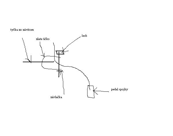

no ale volal som s palikxom a spojka sa u Nubiry nastavuje na tom valci zvuntra pod volantom, treba najprv dat dole ten spodny kryt v kabine pre lepsiu dostupnost k spojkovemu pedalu, odistit zavlacku, vytiahnut srob ktorym drzi pedal o valec a potom este treba povolit doraz spojkoveho pedalu a uz len tocit tym "zlatým účkom" ktorý je na zavite do ľava ak chceme zdvihnut alebo do prava ak sceme dat nizsie zaber spojky samozrejme že netočime do blba
staci par zavitov, nasledne si nastavime spojkovy pedal do jednej roviny z brzdou a zvolime opacny postup teda nasunieme ten šrob do toho zlateho ucka a pedala spojky a srob zaistime zavlackou, tak a zase som o nieco mudrejsi
dufam ze vam to pomoze
a palikxovi este raz vdaka teda aj za to ze som mu volal 25.12. na obed a bol velice ochotny mas u mna
- obrazok je len amatersky tak isto ako som aj suciastky nazval :)
- nastavenie spojky.JPG (12.46 KiB) Zobrazeno 6514 x

Re: spojka zabera uplne dole
Tym uckom netreba tocit, tocit sa da tou tyckou, je na nej sice mizerny zarez, ale da sa nan nasadit stranovy kluc a tocit, alebo kliestami, akurat sa tym odrie pozink ak je pozinkovana. Takze cap ani zavlacku netreba vyberat, len pocolit a poodtocit maticu na tycke a tocit tyckou ktora konci v ucku, v ktorom je spominany cap.
