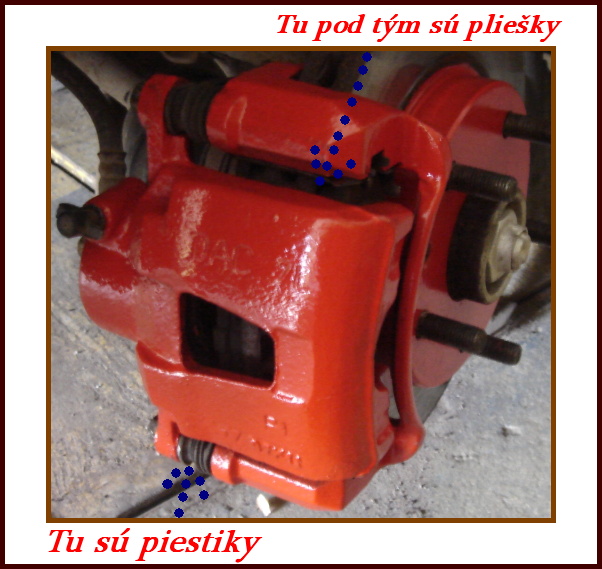

Ahoj ,no asi tak na platničkách sú také pliešky tak tam sa môže stať že je zle založený(mne sa to stalo vzadu na jednej a to vydávalo taký pisklavý zvuk) a dalšie môže byť zadretý ten plávajúcí strmeň tedy tie piestiky na ktorých chodí.Ješte skus to že keď to bude pískať tak lahko prišlápni brzdu či to v tedy prestane to by bolo len v platničkách.A ložisko no to by malo pískať skoro stále ale ani tam sa to nedá vylúčť no v každom prípade by som skúsil tie brzdy a hlavne či tam chodia tie piestiky lebo to tu opravujem dosť často na Daewátkoch

Nemáš začo jo tie pliešky sú také pružné a vlastne pritláčajú doštičku aby neklopala a nepískala
- Legy a brzdy (2).jpg (137.79 KiB) Zobrazeno 3947 x
