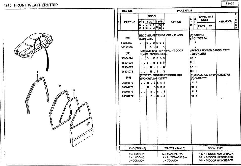

palikx
Příspěvky: 6250
Re: nové těsnění, přetěsnění...
Příspěvek od palikx »
no nejaka tesneni mam
podle obrazku napiste co potrebujete a ja to zjistim

Blue Lanos
Příspěvky: 4033
Bydliště: NMnV
Příspěvek od Blue Lanos »
Este, ked sa mozem spytat palikx, ktore s tych tesneni ma za nasledok ze pocut taky ako keby suchut a fukot z vonka?
Staci menit tu 2ku alebo aj 3ku?

palikx
Příspěvky: 6250
vetsinou odejde ta 2.to ostatni tam neni tak zasadni ale muze taky foukat kolem okna a pak to chce vsecky
