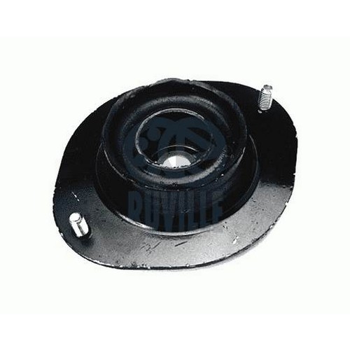

Konecne som si kupil tlmice ako kazdy tu z vas :)
Kupil som rovno na vymenu aj ulozenie ltmicov.
Nekupoval som to samozrejma v Daewoo ale v Autobenexe.
Moj problem je ten ze mi dali nieco taketo:
Drzi to na 2 sravby. Ale original co mam a aj kamaratovi som pozeral jeho a moje ulozenie drzi na 3 sravby, ktore su umiestnene do trojuholnika.
Dalej som si vsimol ze na karoserii kde su diery tak je tam aj stvrta diera ktora je niecim zaslepena, este som nemal cas skumat ci sa da dat prec.
Pytam sa teda ci sa uz niekto s podobnou vecou stretol.
V autobenexe maju aj na stranke urcene to ulozenie pre lanosa tak ja neviem teda ci to bude pasovat ked sa da diera odslep ak sa teda bude dat.

no teraz si fakt nespominam, ale zda sa mi ze som mal na originalnych ulozeniach len 2 skrutky a daval som ich menit a teraz su tam tiez len dve, ale mozno sa mylim, zajtra sa na to pozriem

tak som sa mylil, mam tam 3 skrutky, stvrta diera je zaslepena

3 srovbove mam aj ja predtym mi doniesli tie 2 srovbove kua :)

lanos T150 je normalni korejsky lanos II tedy model 2001.to ze to patalaj ti zoufalci v rusku je jen spatne ale jelikoz je to jakoby novej lanos tak je to 150 ka.
ulozeni tlumicu je na starem lanosu T100 jine nez na T150 ale jde pouzit.ma 3 srouby.
pruziny nemen pokud nejsou praskle.
