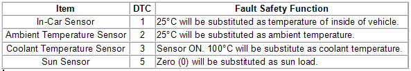

Fault Safety Function (FATC)
Postup autodiagnostiky klimatizace:
1. Zapněte zapalování.
2. Nastavte teplotu na 26°C.
3. Během 3 sekund stiskněte zároveň tlačítka AUTO + OFF více jak třikrát.
4. Spočítejte, kolikrát zabliká indikátor teploty.
5. Pokud není indikován chybový kód, indikátor nebude blikat. Pokud je indikován chybový kód, použij tabulku příslušející tomuto kódu (viz níže).
6. Stiskni tlačítko OFF pro návrat ovládání klimatizace do standardního stavu.
Tabulka kódů:
00 - Normální stav (žádná chyba)
01 - Chyba senzoru uvnitř auta
02 - Chyba senzoru teploty okolního vzduchu
03 - Chyba senzoru teploty chladící kapaliny
04 - Chyba na vstupu směšovače vzduchu
05 - Chyba slunečního senzoru
06 - Chyba napájení tranzistoru
07 - Chyba relé
08 - Vnitřní (MICOM) chyba
FATC air conditioner not only performs self-diagnosis but also has safety function against faults. If there is open or short in the sensors or potentiometer of temperature door some specific value will be substitute:
- DTC.PNG (8.06 KiB) Zobrazeno 1443 x
