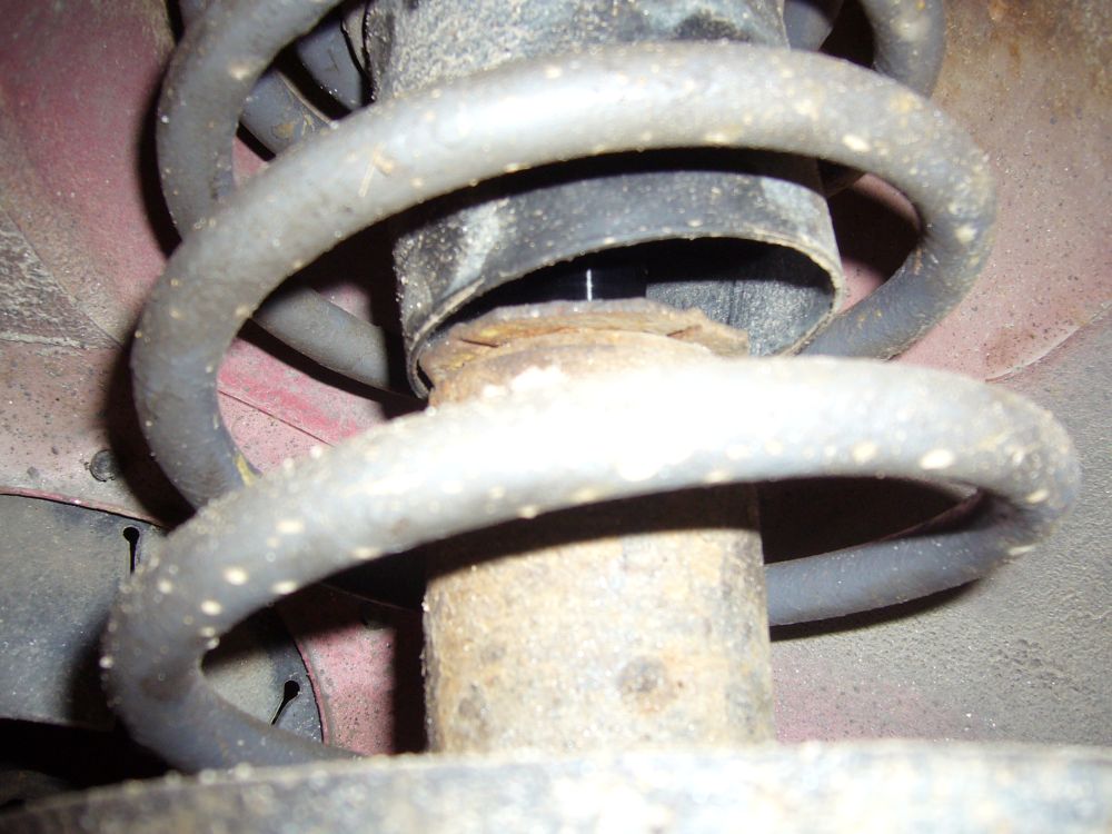

Myslíte že je to v pořádku??? Koukněte na tlumič a to horní plastové usazení s gumou pružiny. Nejsou u sebe moc blízko??? na druhé straně je to ok. Tlumič přesně ve středu ale ne téhle je to volako nějaké čudné,,,

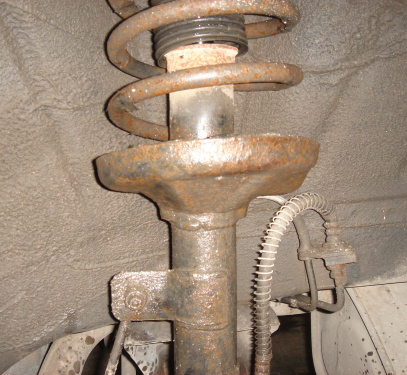

Tož to Frantíku to je na výmenu bo kuk na môj ten bol uplne vytečený a šťasti bolo že som si to hned všimol ako som ju kúpil takže išli všetky nové a sedí ako pribitá
- DSC02049.jpg (90.56 KiB) Zobrazeno 2554 x

NE to neni tlumičem. Jak sme měnili ty pružiny tak po pár kilometrech se to plastové usazení pružiny s tou gumou celé protočilo a při plném pravém rejdu na místě tam něco praskalo. no dnes sme to srovnali a stejně se tam ozívá prasknutí jako kryby se při rejdu přetáčela pružina ale ložisko uložení tlumiče.funguje..nevim co s tim je. kua asi to hodim už ze skály. člověk mění blbý pružiny a furt se tam něco sere na tom. Horší než pionýr. Tam furt taky člověk musel něco ladit a furt to nebylo ono.
To je vždy po zimě s nexií problémy. Navíc ted mi centrál vyhazuje furt pojistku, Nevim kterej Einstein to připojin na Pojistku od řídící jednotky. Takže když odemknu prdne pojistka a ani nenastartuju. NA zadní nápravě mi něco mlátí, jestli silenbloky nebo co, Dále cvrdliká mi něco v palubovce u odkl. schránky nemůžu zaboha přijít co to je. No děs. Vždy po zimě
Jo a to jěště se mi při jízdě rozpípá kolikrát bzučák sám od sebe na světla a pásy. z ničeho nic.

Tak opraveno. byly ulámané ty plastové zámky v té misce nahoře tak proto se to protáčelo. ted už se to ani nehne. Ale stejne na mistě když dám plnej rejd tak od pružin nebo tlumičů jde takové divné vrzání. a to před tim nedělalo. Axiální ložiska uložení tlumičů fungují. vše sedí a stejně to vrže. Prdim nato. zitra jdu a opt. Geo a nebudu se stim crcat. ať to vrže. Už taky máte prohnilé misky pružin??? já je měl tak mi je kámoš co mi to dělal pekně vyvařil natřel.
řikal že na to že to má skoro 300.000 tak je to vše v cajku. Silenbloky náprav, gumy stabil. Prachovky poloos. a vše je původní. řikal že by to do Nexie neřekl. Prostě kvalita za rozumnou cenu
Teď se mi ten čumákl zvedl jak sem tam dal skoro nový pružiny. ty původní z výroby už byli nějaké vymačkané a předek vypadal jako by byl snížený. Taky každý hrbol byl znát. teď je to piánko.

Dnes na GO sme zjistili že vržou ty gumy horního uložení tlumičů. co stim???
Re: Tlmice
Bílá vazelína vyřeší tvůj problém.
