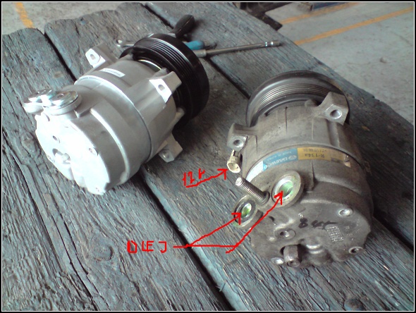

No uz ked ste pri tej klime tak napisem. Pred dvoma rokmi mi doslo medium v klime, kedze som ju skoro nikdy nepouzival tak som ju 2 roky vobec nenaplnil. Nedavno som zistil ze klimu treba aspon raz za mesiac premazat, takze zapnut aspon na minutu klimu raz za mesiac ze sa kompresor premaze. A ja som to pocas tej doby neurobil ani raz :oops: a teraz ked som prepojil cidlo tlaku a zapol klimu tak klima sa zapla ale dole pri remeni klimy asi to bol kompresor vydaval skripave zvuky a po vypnuti to bolo zas ok :( Da sa to nejako premazat z vonku???

Ahoj dá sa to premazat priamo na aute treba vysat klímu odpojit te dve hadice a do tych otvorov naleješ ten klímový olej potom v treba vybrat zasuvku napájanie kompresora a natiahnut tam z baterky 12v auto može bežat na par sekúnd napojiš 12v aby ho zoplo,alebo može sa popretačat ručne ale spojka na nom musi byt zopnutá niekedy to pomože ale mojmu nepomohlo ani to tak som musel kúpit nový ;)

HusarJan píše:Ahoj dá sa to premazat priamo na aute treba vysat klímu odpojit te dve hadice a do tych otvorov naleješ ten klímový olej potom v treba vybrat zasuvku napájanie kompresora a natiahnut tam z baterky 12v auto može bežat na par sekúnd napojiš 12v aby ho zoplo,alebo može sa popretačat ručne ale spojka na nom musi byt zopnutá niekedy to pomože ale mojmu nepomohlo ani to tak som musel kúpit nový ;)
No super si ma potesil :D A idu tie dva hadice lahko rozobrat? A olej len normalne nalejem do vnutra ano? A kde ho zozeniem, nemas tip? Chcem to robit na istotu aby ma nic neprekvapilo diky moc velmi si mi pomohol ;)
