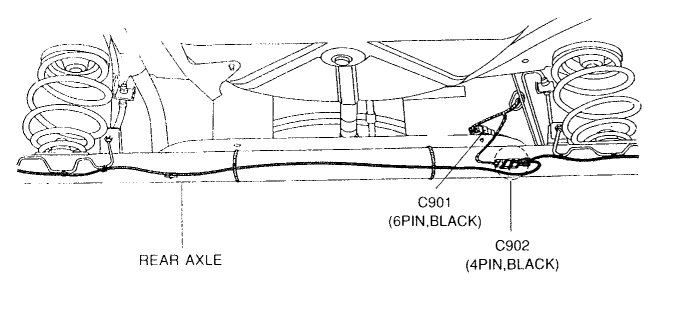

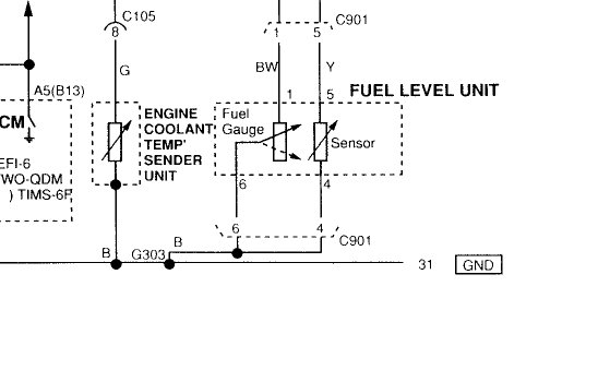

Plovák je tam jeden, ten jezdí po odporový dráze a pak ovlivňuje i zvlášť kontrolku rezervy. Takže buď je vydřená ta dráha nebo je tam špatná zem. Mělo by to být přístupný zespoda auta, ten 6 pinový konektor plováku je za nádrží asi nad zadní nápravou.

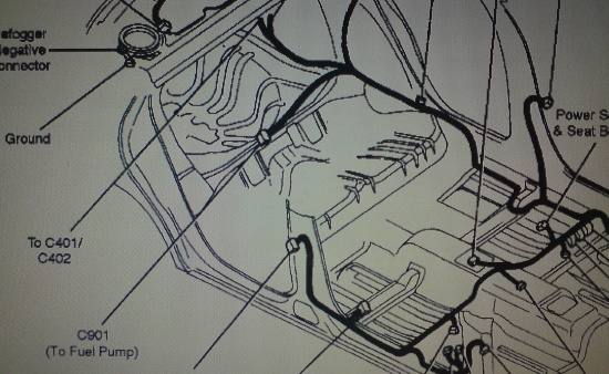

Pozor Johny on má Lanosa ten má čerpadlo pod zadnou sedačkou aj s konektorom a káble sú ťahané interiérom.Inak správný popis jeho závady :idea:

-peha- píše:Pozor Johny on má Lanosa ten má čerpadlo pod zadnou sedačkou aj s konektorom a káble sú ťahané interiérom.Inak správný popis jeho závady :idea:
Já se díval jen do špatně naskenovanýho manuálu a podle toho obrázku vypadá, že konektor C901 je někde na zadní nápravě. A manuál se nikdy nemýlí :)

Nie nie predvčerom sme ho mali rozobraného tedy Lanosa a má to ako Lega čiže od nádrže zhora a prechodkou do kabíny vzadu pod kobercom,potom to ide pri lavom prahu (vodičovy strana) a nad pedálom spojky zasa prechodkou do motorovej časti :D Ale môže to byť iný model tento bol sedan r.v.99 takže je možná aj iná modifikácia no asi ide o ročníky :idea: Jo ješte ten náš to mal takto a tak pokud to má dole na náprave (na OPLI som to tam mal aj Já ) tak to je fakt velká možnosť závady :idea:

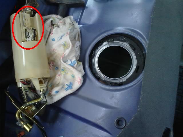

Ten plavak aj so stupnicou sa da vymenit zvlast , je to prichytene klipmi a nasunute na takej kolajnicke, ale pri vymene treba rozobrat cele teleso cerpadla alebo pajkovat kable. Zhora sa pripaja jeden konektor , nic viac tam nieje .

Tak plovák vyměněn. Zátím vše OK ještě musím zkusit jestli se mi rozsvítí rezerva. Mám dotaz kdy se vám rozsvítí rezerva. Rozsvití se hned jak je ručička budíku v červeném poli nebo někde až pod tím červeným polem a ještě jeden dotaz co to je na té kolejničce pod tím plovákem jak k tomu vedou dva dráty??
