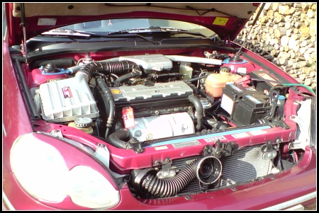

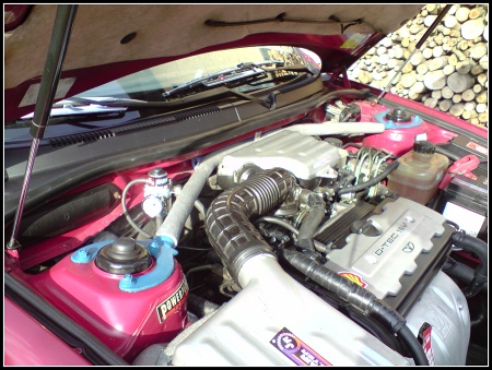

Re: zvyšenie výkonu na lege
No leganza je dost lenivá ja ked som hu kúpil tiež išla pomaly do otáčok tak som pátral prečo
najprv som išiel po sacom ktoré musí mat stale rovnaký priemer dal som hrušku a bolo to cítit no ale zvuk strašný
tam kde je vzduch filter znuká je taký nátrubok ktorý hu škrtí ten som dal von a ešte som to vypilil na vetší priemer bolo to fajn ,ale ešte to nebolo ono tak dofiltra som urobil dalšiu saciu dieru na náporové sanie chlad vzduchu a filter som dal športový priamo do tej krabice kde bol pôvodný .Ešte som povymienal všetky čidlá aby bola istota .skús pozret či nemáš zapch.katalizátor .Ja som dával vtedy nový no teraz je tam rezonátor palivo dávam 100okt.Dalej som tam dal regulovatelný ventil tlaku paliva no a nakoniec som hu dal čipnút ešte to chcem dat raz prečipovat aby bola ešte ostrejšia proste doladit to. Teraz ide jako gula otáčky idú hned rýchlo hore a v rozbehu sme skúšali nehám mazdu xedos 6
z legy sa toho dá dostat dost len treba skúšat a nebát sa spotreby
Ešte som upravil trocha podvozok znížil ,rozšíril celkovo o 8 cm dal 225 gumy upravil uloženie ramien a bolo.
Teraz nepláva ide presne a sedí ako pribytá. To ja asi tak zhruba všetko tak hodne zdaru na zvýšenie výkonu v Lege
- P260610_18.08[01].JPG (98.71 KiB) Zobrazeno 4588 x
- P260610_18.08[02].JPG (93.44 KiB) Zobrazeno 4588 x
