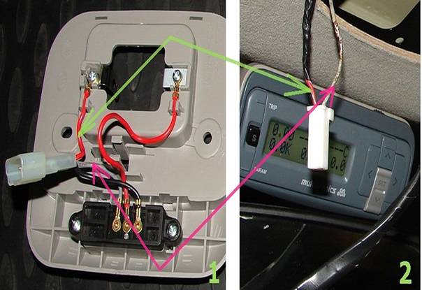

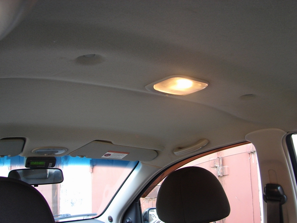

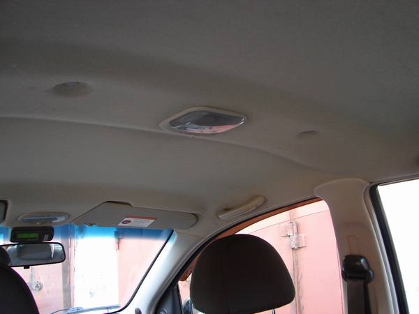

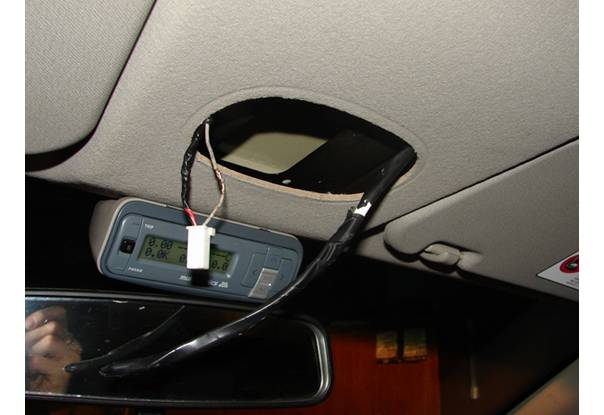

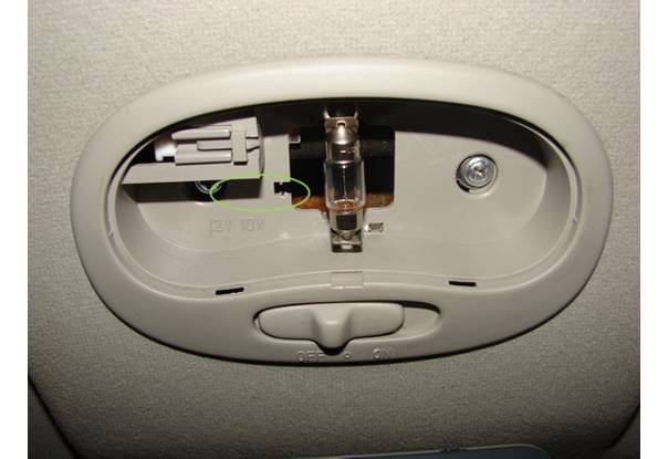

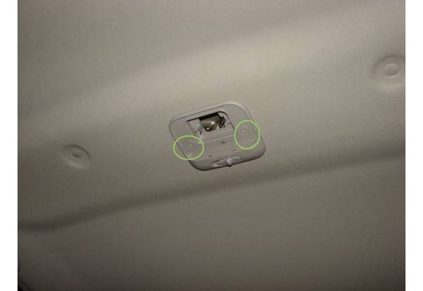

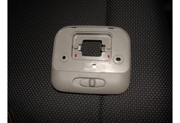

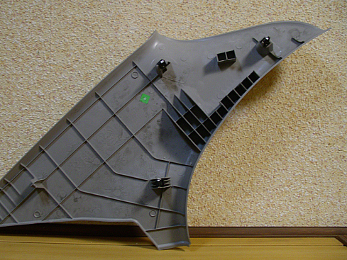

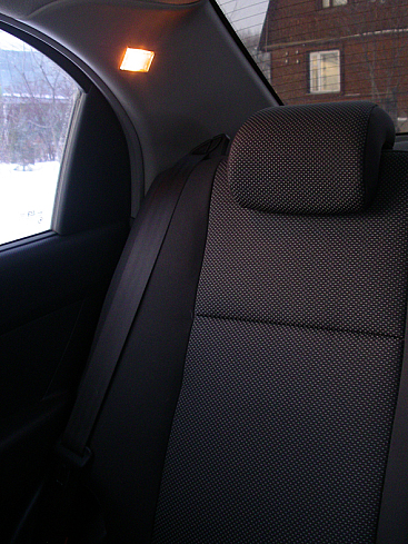

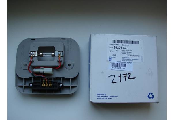

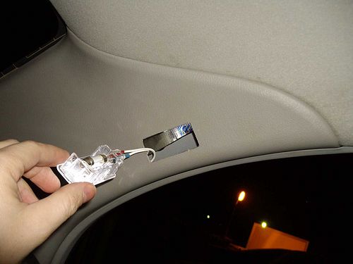

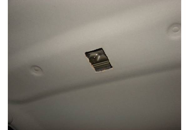

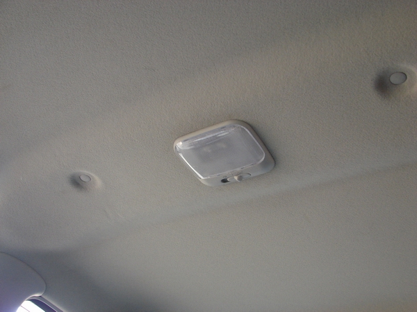

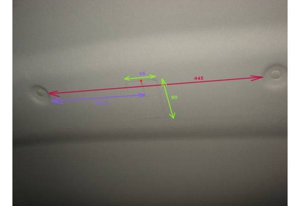

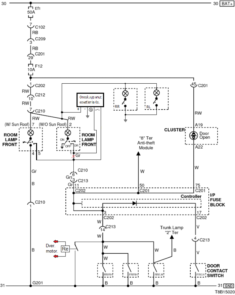

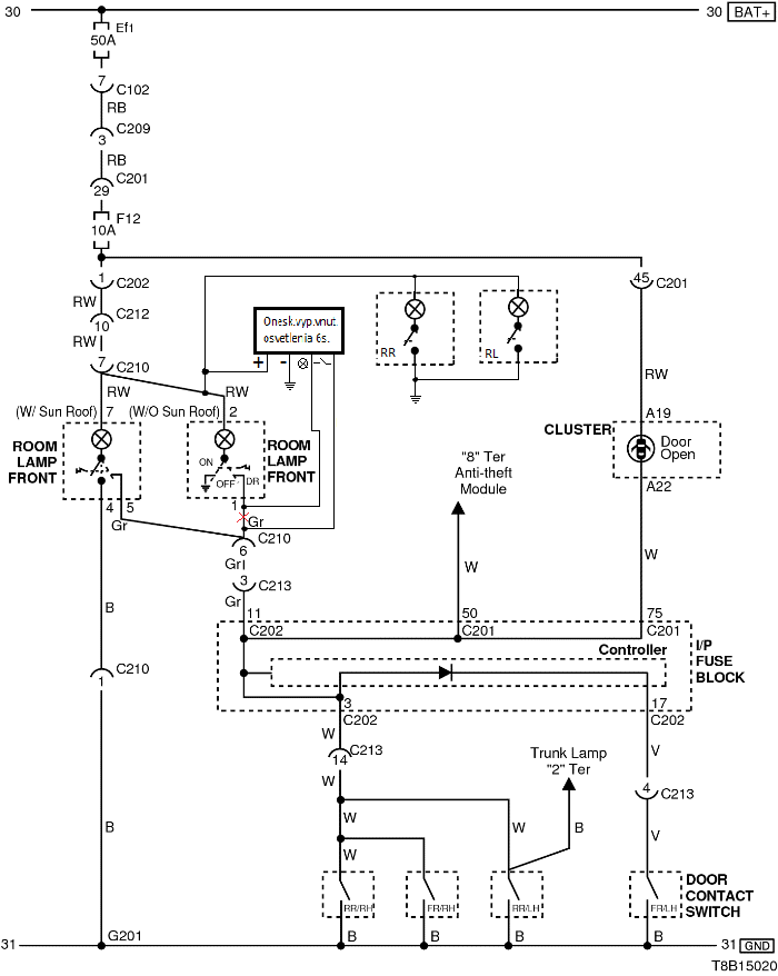

Rozhodol som sa namontovať dodatočné osvetlenie interiéru pre spolujazdcov, aby mali lepšie pohodlie večer.
Záleží na tom z akého auta zoženiete svetlo , alebo aký tvar to má. Podľa toho postupujte. Nasledujúce obrázky Vám pomôžu pri inštalácii
Na obrázku je osvetlenie z Lanosa
Prípadne na dalšie otázky Vám rad odpoviem.

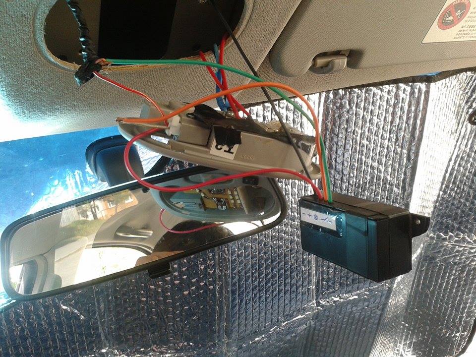

Re: Návod. - Montáž vnútorného osvetlenia.

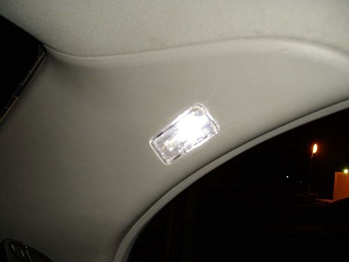

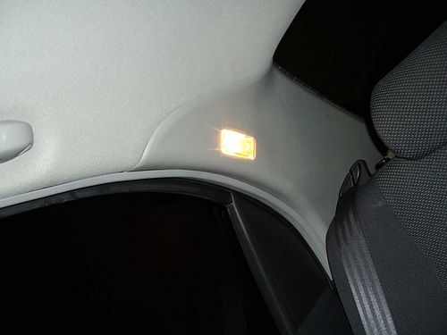

dalšia inšpirácia a postup pri tom podobný.
jednoducho sa dá podvliecť kábel je tam tolko miesta
http://aveofanclub-sk.webnode.sk/o-nasRe: Návod. - Montáž vnútorného osvetlenia.
tie stlpiky som aj ja rozmyslal a hej pod tapacirom som viedol hudbu na pasate cez strechu a tam su inak hrube kable takze taketo snuurky neni problem ludia strecha to isti

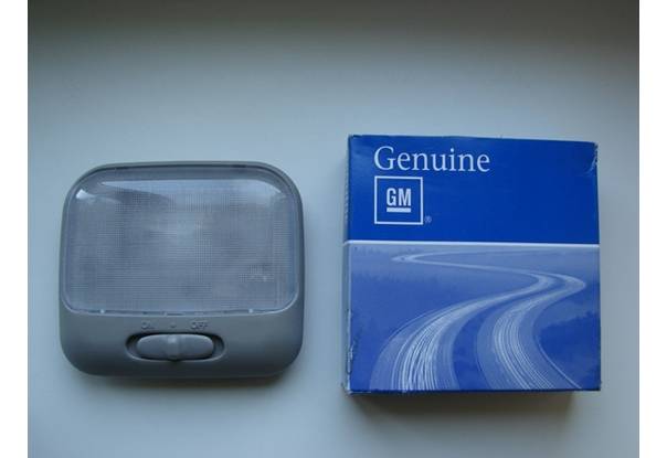

a kde zozeniem tie lampicky???
Buď na burze vrakovysko alebo objednáš v predajni na autá

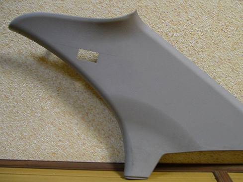

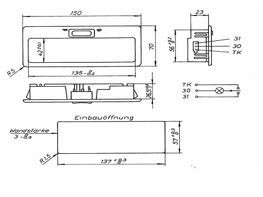

Ja som si vyrezaval otvor to kufra do plastu nozikom modelarskym ale moc mi to neslo.
Mate daky postup ako najlepsie a najpresnejsie rezat do plastu ?
ja mam doma taku malu vrtacku na plosaky ale povodne to bola sada na gravirovanie ci co a tam mam taku malu freyku a s tym je to celkom presne ked pomaly robis
Sadu na vrtanie plosakov mam aj ja ale frezku som si tam nevsimol musim kuknut
no kukni ja to mam a na plasty je to celkom fasacke

lomngi, pasovalo by to aj z Nexie, alebo z Espera?lomngi píše:Buď na burze vrakovysko alebo objednáš v predajni na autá
jasné že by pasovalo len podla toho vyrežeš otvor
super, tak sa do toho pustím, lebo v Nitre v Chevrolete sa ani to svetlo objednať nedá..., tak zháňam na nete...
