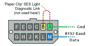

Lanos ma konektor pod odkladacou skrinkou pred spolujazdcom. Je to 12 pin konektor (obr.)
Hovori ti nieco? Dakujem...

Tyranus s Lanosem funguje, mám to odzkoušený na 1.3ce 8V(rv98)

taky konektor ma aj espero. takze ak tyranus lanos pozna tak sa mozes niekedy zastavit, mas teraz neuveritelne stastie mam dovolenku takze som doma :), snazim sa dokoncit par veci napr. zbavit sa kopy hrdziek na aute a minut minulorocnu dovolenku :)
