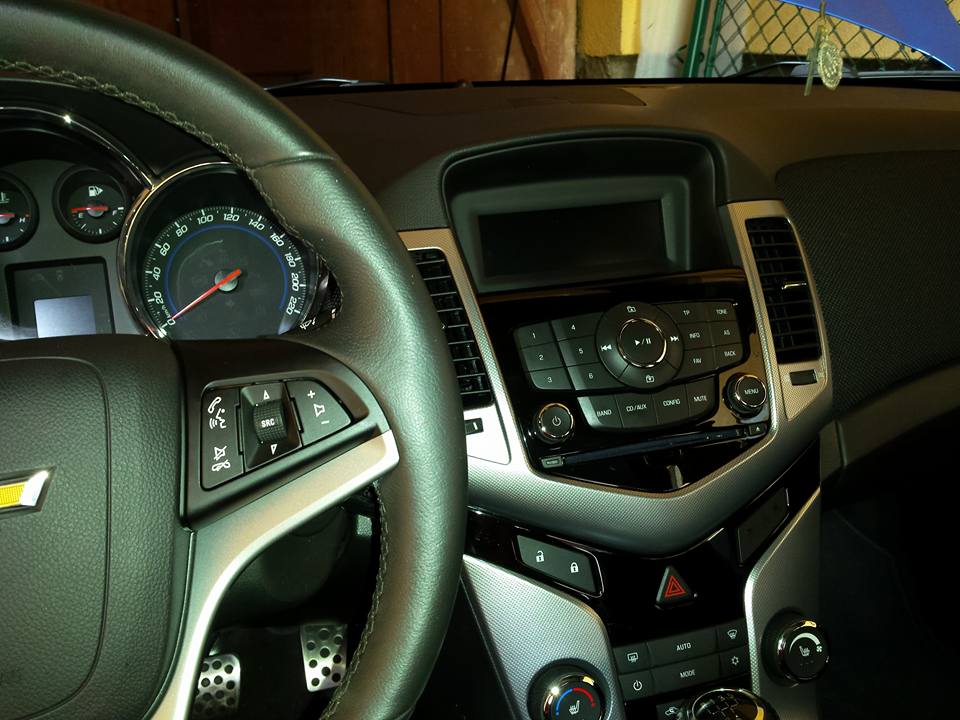

rádio předfáze
Re: Můj nový Cruze
Napsal: čtv črc 28, 2016 22:48
od Franta P.
Tak pro ty kteří uvažují nad výměnou panelu rádia z úzkého displeje na široký.
Složkové tlačítka reagují nápisem not available jak na složky z usb tak na složky z mp3 cd. ale reagují aspoň nějak :-) jinak všechny ostatní fungují normálně. jo a kontrolka vloženého cd funguje i na rádie původně bez ní.
třeba se mi hodí folder buttony k novému rádiu, jinak sou takhle k prdu.
jinak dle čísla panel stojí u opla 13.700,-
já ho sehnal na Kladně na vrakáči. http://www.vrakovisteaut.cz/ za 1300,-
má tam LS cruze
tak kdyby někdo něco chtěl https://auto.bazos.cz/inzerat/61942530/ ... 1-2010.php
