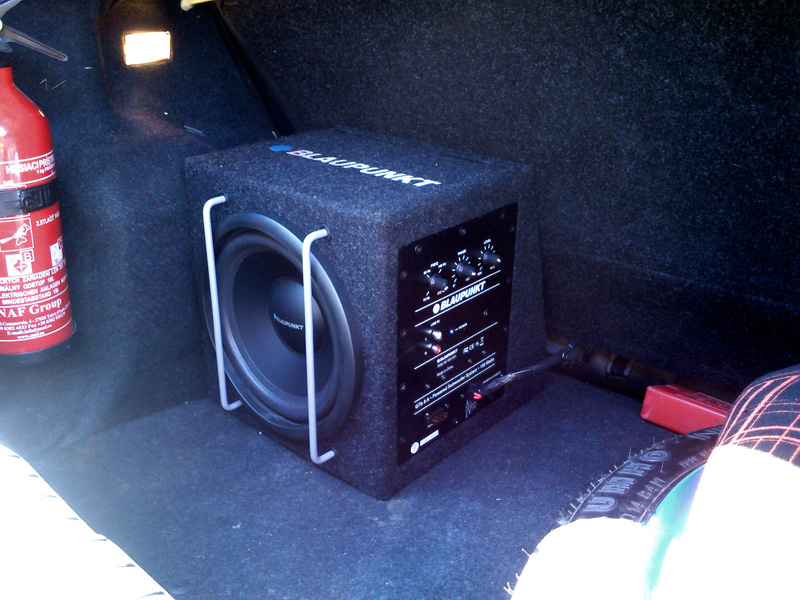

Tento vikend mi pribudol v aute subwoofer.Na to ze je to taky mali krpec hra slusne :lol:

Eugo píše:Tento vikend mi pribudol v autě subwoofer.Na to ze je to taky mali krpec hra slusne :lol:
Vždyť si říkal , že ho nepotřebuješ :D -i to je 8" ? Jak ho máš napájenej? Z baterky? a signál jsi vzal ze zadních reper přes převodník nebo to má vysokoúrovňový vstup?? Vypadá dobře -i Taky budu finišovat, fotky až později .

Hej to som hovoril ale po namontovani som zistil ze tam dost chybal :lol: .A kupil som ho hlavne kvoli malym rozmerom.Je to 8" taka mala krabicka ktora sa vie slusne rozhnevat .Ma to vysokourovnovy vstup.+ som tahal od baterky - kostra na zadnych sedackach a potom napojenie na zadne repro.Subwoofer sa sam spusti ked dostane signal z reprakov a po vypnuti zapalovania sa do cca 1 minutky vypne sam.

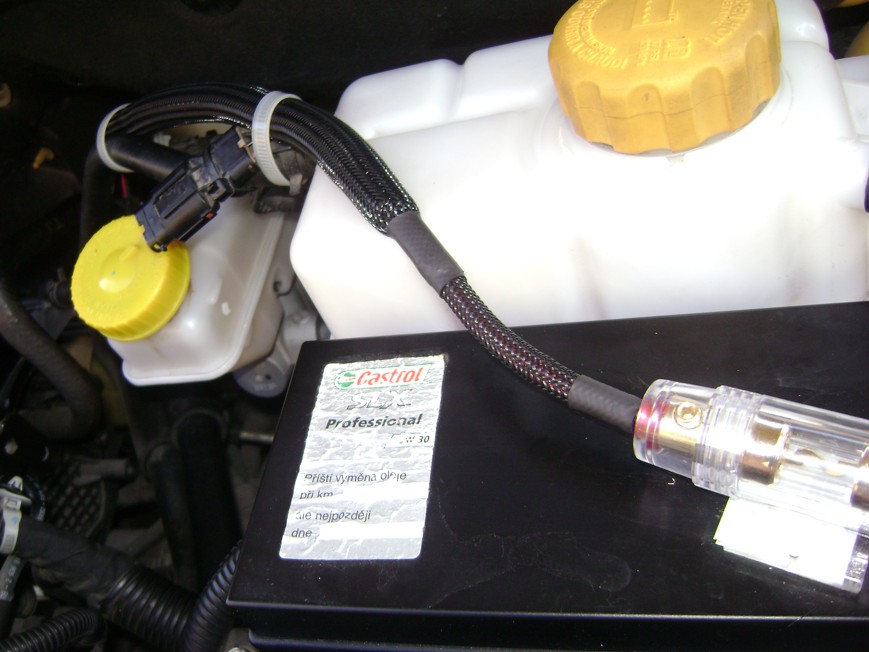

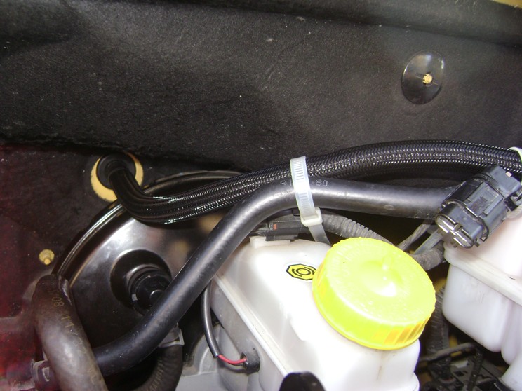

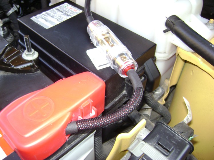

Já si dohrál teď, dal jsem kabely v motoru do flexo opletů, oplety půjdou až do kufru, to bude další fáze, ať to vypadá profi :D
flexo 003.JPG (98.03 KiB) Zobrazeno 3014 x
flexo 002.JPG (99.2 KiB) Zobrazeno 3014 x
flexo 001.JPG (99.78 KiB) Zobrazeno 3014 x

ty musis mat riadny vykon toho zosilovaca.Riadny kabel ti ide od baterky :lol:
