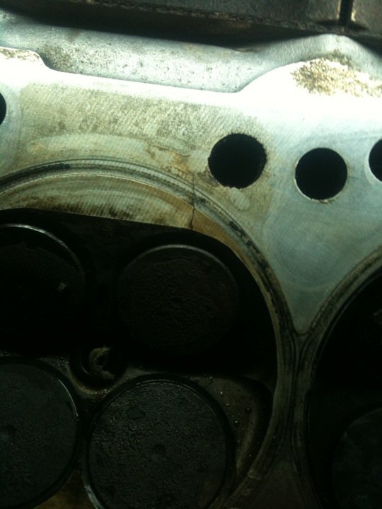

ma tak este napadlo, aj ked to je trochen OT
.. teraz ked pisesh o tom motore...
mozesh byt rad, ze ti vtedy prdlo len tesnenie pod hlavovu...
lebo som nasiel ovela horsi dopad, zle pouziteho tesnenia..

jo tak 400 koni by byl zajimavy vysledek.jen si porad rikam jak je mozne ze to porad jezdi a kdyz pises ze uz 5 let tak to je skoro neuveritelny.i kdyz on ten motor asi nedostava zas tak casto na frak tak asi tech par minut prezije.
jrd jo a tohle bych pak celkem chapal ze bude vysledek toho vykonu.
ale preju at to vydrzi a nemaluju nic na zed

Pavle to neni vysledok vykonu, ale vysledok chybneho vyberu tesnenia..
teda ono tesnenie samo o sobe zle neni, ani blok a ani hlava..
ale ked sa to zlozi dohromady, tak je problem...
schvalne ci najdesh kde / rozdiel
co ja mam taky pocit, z citania vsetkych moznych for a diskusii, kde sa zaoberaju upravovu ci stavbou tohoto motoru,
tak v podstate takmer vsetci kopiruju "to iste" ale aj zo vsetkymi chybami (toho prveho).
(clovek co to prvy krat skladal Ivanovi, nieje vinimkou)
