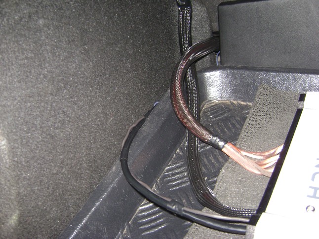

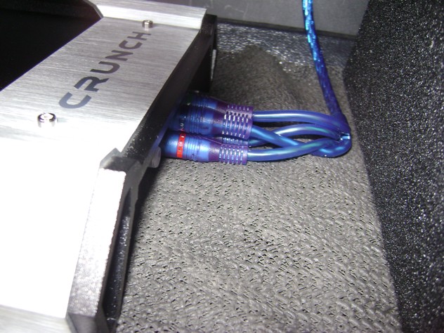

- Tohle byla drbačka, kabeláž Carpower a C-qence
- ZESILOVAČ 004.JPG (101.26 KiB) Zobrazeno 2812 x

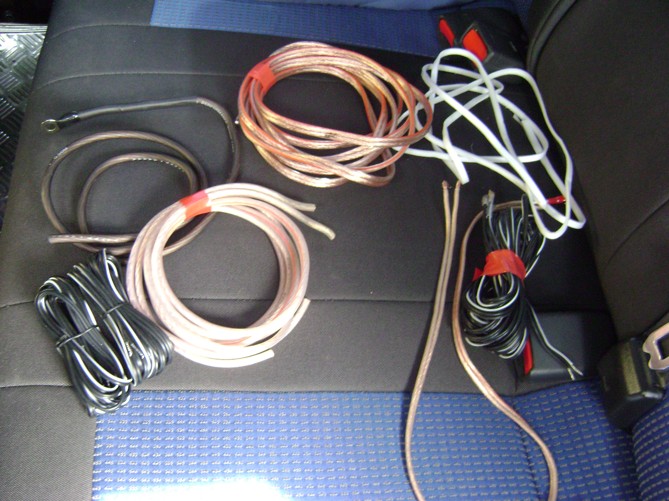

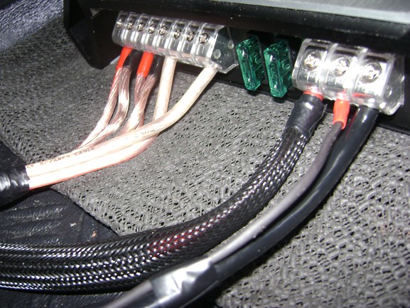

- Tady mě zbylo pár kabelů :)
- ZESILOVAČ 001.JPG (100.91 KiB) Zobrazeno 2812 x

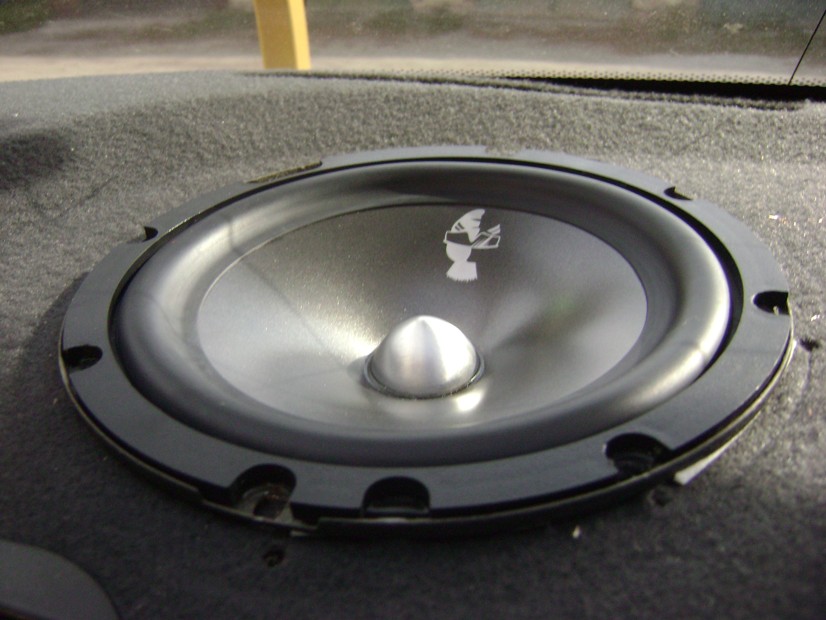

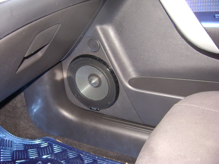

- Oprášil jsem zadní repro a koukl jak na tom jsou :)
- ZESILOVAČ 002.JPG (100.09 KiB) Zobrazeno 2812 x

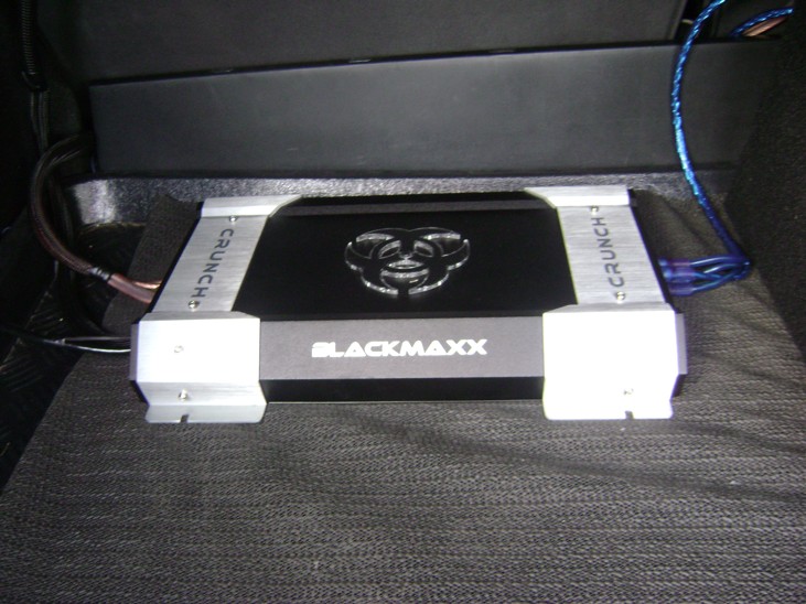

- 4 kanál
- ZESILOVAČ 006.JPG (100.94 KiB) Zobrazeno 2812 x
- ZESILOVAČ 005.JPG (101.22 KiB) Zobrazeno 2812 x

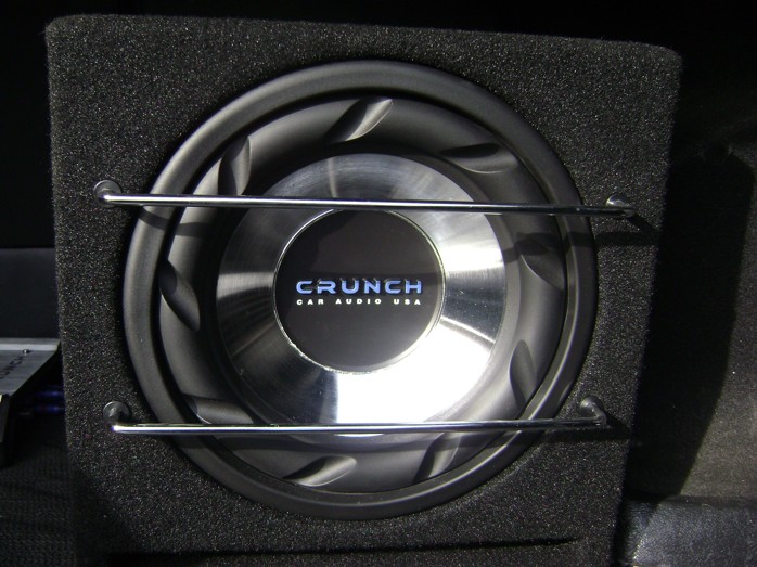

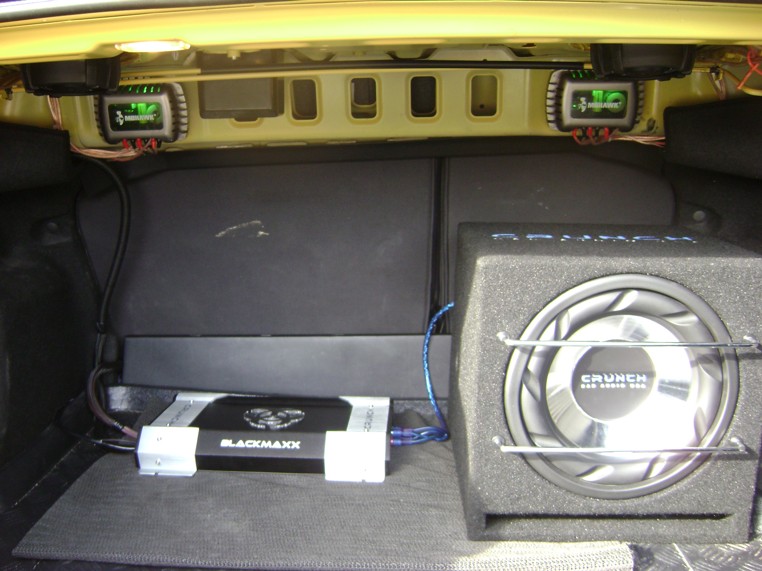

Tohle není hotový bude tam dřevěná rakvička a všechno bude skovaný teď na to není čas, musím zaúkolovat stolaře, pak to potáhnu a nahoře bude rošt a na něj se bude moct dát i taška s nákupem, můj plán.
Jinak konečně má auto zvuk jakej jsem si představoval. ještě se vytlumí a dveře a tapecír , rezonuje
- ZESILOVAČ 010.JPG (99.68 KiB) Zobrazeno 2808 x

jj bude to taková bendýnka na míru potažená kobercem a rošt skrz chlazení, na Olšovec? už to hraje teď
je to rachot i při normálním poslechu, super jsem spokojenej

jinak je to tahle sestava:
Zesilovač 4k. Grunch
subwoofer 10" Crunch
Kabely repro Carpower
Napájecí 10mm C-Qience
Kompo. Mac A udio
Zadní Mohawk 10mc 6.2
napájecích kabelů padlo 7 metrů
repro kabelů 11 metrů
2 balíčky vydliček + dutinky na kabely
5m husího krku,smrtovací pásky, flexo oplet, pásky a hodně drbačky s tím, dneska bylo vedro
Nejhorší bylo prostrčit kabely skrz dveře, ale povedlo se vlezli se zvlášť na výšky i středobasy. Výhybky jsou pod palubkou, dají se různě nastavovat já nechal 12db na oct a výšky na středu +3 to mě přijde nejlepší na poslech.

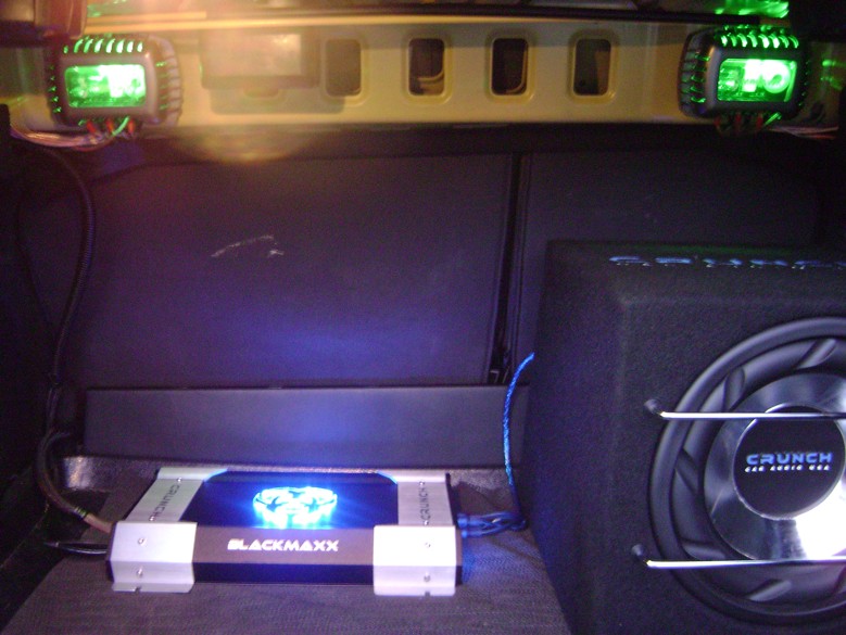

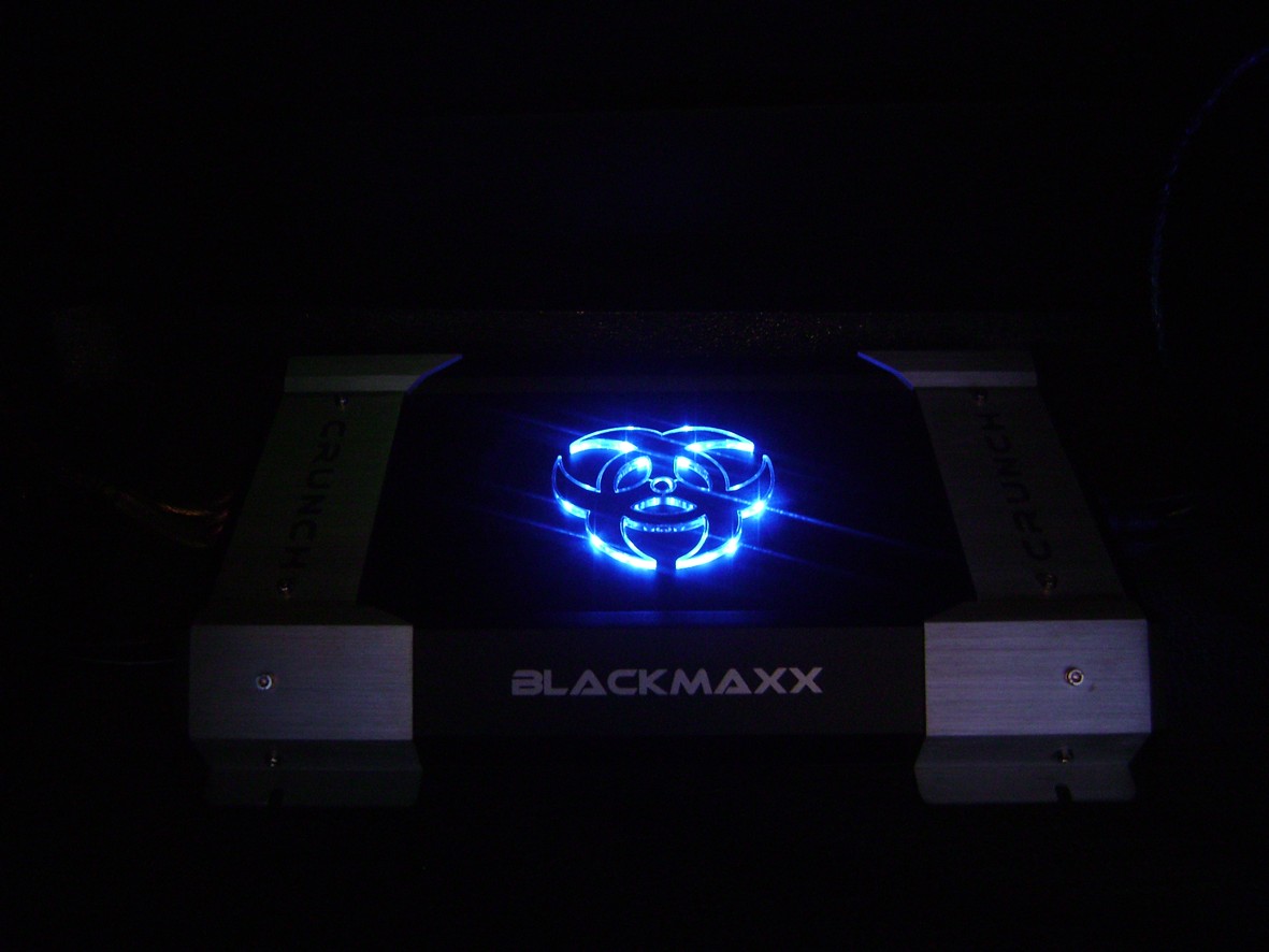

A poslední večerní
- bbbbbbbbbbbbb 006.JPG (101.38 KiB) Zobrazeno 2787 x
- bbbbbbbbbbbbb 003.JPG (100.34 KiB) Zobrazeno 2787 x
