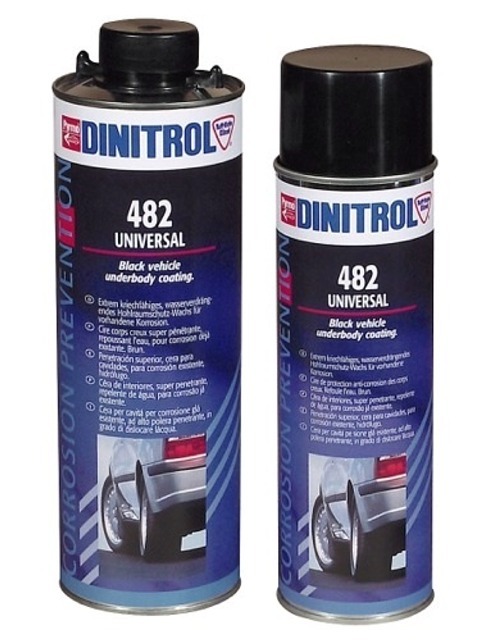

na žádost členů klubu dám popis materiálu se kterým jsem to dělal :mrgreen:
DINITROL ubs 482 na zpodek automobilu spotřeba cca 3-4 plechovky stříkáno hrubou pistolí i s podběhy,měl by to být ten nejlepší přípravek made in GERMAN
Popis:Antikorozní bitumenový přípravek černé barvy pro podvozky vozidel určený k ochraně proti oštěrkování, soli a vlhkosti. Nepřelakovatelný film. Balení v 1ltr kartuších pro UBS pistole nebo ve sprejích o obsahu 500ml.
jde to i jinýma např. od BODY,RESISTIN,TLUMEX a pod.
