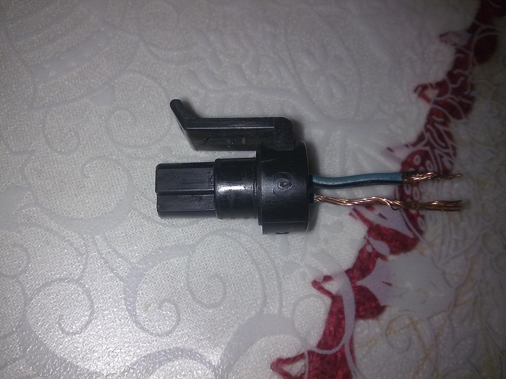

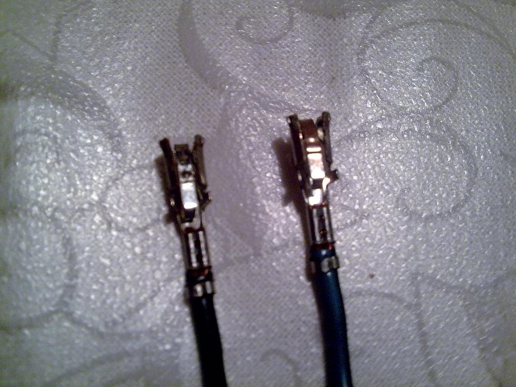

. Tak som presiel na samotne konektory , odstrihol som konektor TPS ,
vybral samotne kontakty , roztiahol tie pliesky a na tom pruznom jazycku bola taka cierna vrstva neakeho nanosu, tak som precistil , napruzil ten jazycek a poskladal
–nepomohlo , tak som odstranil stare kable , pripajkoval nove k tym kontaktom a poskladal .Ono sa to stale tvarilo urcitu dobu ze to funguje , ale potom sa problem vratil . Nepomohlo ani toto . To iste sa robilo aj s konektorom ku krokovemu motorceku .Tento konektor ma 4 kable a vsetky idu priamo do velkeho konektora,nie su nikde napajane. Zasa nic . Len problem sa menil . Raz vyleteli otacky az na 3000 , kedy naozaj trebalo brzdit pocas jazdy.Druhyraz sa ledva drzal v chode , mal snahu zdochnut ihned ako som stlacil spojku . Tak som bol aspon rad ze sa zas dostali otacky na 1500, aspon sa da normalne jazdit . Stokrat som pozrel podtlakove hadicky aj vsetko , kde by si mohol prisavat vzduch , hruba sacia hadica je derava , ale ked sa omotala poriadne paskou, problem stale trva. Pozrel som ukostrenie ciernych kablov – to bolo v poriadku . Zistil som pri hybani tych kablou na prvom vstrekovaci , ze od spoja kde je tesnenie strieka von benzin , bude treba vymenit tesnenie . Ale dalej uz neviem co mam este pozriet ohladom tych zvysenych otacok . A nech som akokolvek prelamoval kable , otacky sa nemenili. Takze kable akoby boli o.k. To som ale pozeral zvezok od motora k tym velkym konektorom , dalej – teda zvezok do kabiny a pod sedadlo uz nie .

Gumene koleno odvetravania klukovky je v poriadku? hadica k posilovacu brzd je v poriadku? To olepenie kolena od filterboxu paskou neviem, na obrazku to vyzera vselijako, hlavne nie tesniaco :), ale zblizka je to mozno ok, neviem, ja som to olepoval inak, poctivo zahyb po zahybe, ale na espere, tam su zahyby dalej od seba, ale kvoli spolahlivosti som to koleno radsej vymenil za nederave (paska sa odlepovala, pretoze dierou tiekol olej z hmly z klukovky a vaciek).
Najlepsie by bolo zistit pri akych podmienkach dochadza spolahlivo k nezelanym zvysenym otackam, napichnut to na notebook, nasimulovat a sledovat udaje z cidiel a rozhodnutia rj. Bohuzial niekedy ani to nestaci ale aspon tym clovek pripadne vyluci cidla a kabelaz.

Gumene koleno odvetravania som pozeral , nedavno mi menili tesnenie hlavy v servise , tak oni to skladali , malo by to byt o.k. Hadica posilovaca takisto . To sanie na fotke este nie je olepene , teda je , ale potom to bolo este olepene viac . Ale tieto problemy boli aj pred servisom - vymene tesnenia hlavy . Nikdy mi to nerobilo , ale odkedy to zacalo , tak v kuse . Na volnobehu otacky 1500 a neklesnu .
