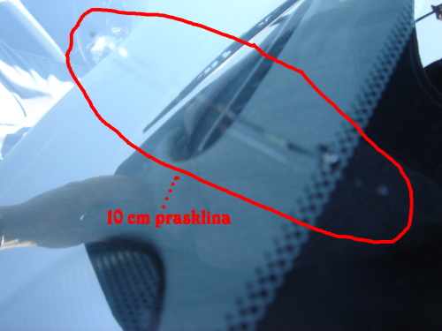

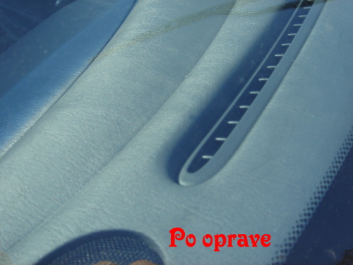

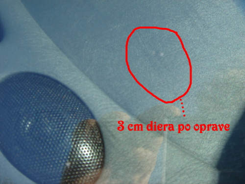

Pre Ládinka ako vyzerá oprava okna bez výmeny :lol: :lol: :lol:
Re: -peha- a Bielá kráska
:lol: jj díky super vypadá to pěkně,v pondělí se půjdu zeptat někde u nás a nechám to spravit -i -i
není to ani poznat :PP:

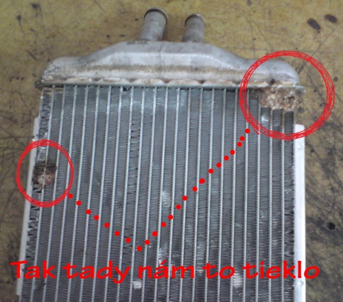

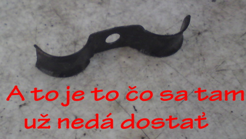

Tákže som nenormálne unavený ale Kráska má nový radiátor kúrenia :D Robota je to ako pre vraha ale dá sa to akorát mám obe ruky rozrezané a krvavé no a tie akrobatické polohy to tedy nič moc pre moje kríže no zvládol som to presne ako je to tu na fóre deklarované odborníkom na kúrenia a ten kdo to už robil tak vie čo to je a pred každým smekám :D No chcel som to nafotiť ale to sa nedá len som začal ale potom už boli ruky špinavé a lepkavé no a hlavne na to nieje čas ani chuť.A to čo tieklo nebola ta rúrka ako som si myslel ale 2 diery tedy jedna bola velmi velká,no následovala zborka a to tiež je pôrod to všetko zošroubovať spátky a samo že ten molitan či co to je na podlahe mám už doma vyčistený a szuší sa lebo z neho nenormálne tieklo a to rosenie už konečne prestalo a ani sa nečudujem v plastovom lôžku radiátora bol bazén G12 :D Som však šťastný ako blcha a dúpfam že to už dlho nebudem musieť robiť jo a tu skrutku čo drží ten držiak na rúrkach som tam tiež nedostal ale kúskom gumenej hadice som to tam vymedzil a drží tam ako prikovaný.Tak kdo další bude odvážný :lol:

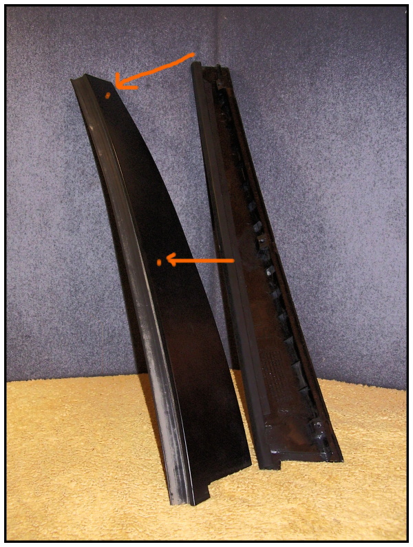

blahožela Peha čku. mna to tiez caka ale az v lete sa pustim do toho. ale teraz by som potreboval radu. odisla mi ta lista na okne z vonke na soferovi. z vnutra ju drzia tri srubky a na dvoch su zavity strhane, teraz mi okno tlaci cez gumicky von. nevedel by si poradit dajaky obchod bo dajak sa mi nedari su zohnat.

Držím Ti palce pri tom radiátoru ide to ale je to fakt fuška všetko okolo neho ide ako po masle ale tem plast z dola to je horor no ak bude viac času tak doplním údaje čo sem dal ATREJ (týmto jemu a Palikxovi neskutočne ďakujem lebo bez toho návodu by som tam bol ješte teraz) :D
No k tej lyšte ta sa dá zohnať na Slovensku len cez daewoo servis ale možno inde len doteraz som nič nenašiel a v Čechách to majú v autodiely Praha Krč a Drafel

janodvt píše:blahožela Peha čku. mna to tiez caka ale az v lete sa pustim do toho. ale teraz by som potreboval radu. odisla mi ta lista na okne z vonke na soferovi. z vnutra ju drzia tri srubky a na dvoch su zavity strhane, teraz mi okno tlaci cez gumicky von. nevedel by si poradit dajaky obchod bo dajak sa mi nedari su zohnat.
Ahoj ja to mam tiež polamané a v krčí neviem či majú práve tú stranu čo potrebuješ ja som zohnal iba dve -P z internetu z bazaru tam jaden rozpredaval legu tiež to neni bohvie čo .Ja som ich z vonkajšej strany prevrtal a dal zapustenú samorezku a oblepil som ih celé carbon.foliou aspon to zatial drží po hromade.No a cez toto leto to idem spravit z plechu no a pokoj na večné časi ;)
Jo Já už mám tiež tu lyštu chytenú na obouch stranách dole skrutkou takou 3 zapustenou a mám na tom čierny silikón čo zakrývá len tie dierky a ani to nevidno no od v tedy sa zlepšilo to fúkanie pri vetšej rýchlosti už som na tom s Legynou lepšia ako Superbíci či Oktávka :lol: :lol: :lol:

Ja som ich menil na obidvoch predných sklách a je to naozaj priepastný rozdiel nové alebo rozhegané...pri nových žiadne fúkanie do auta :).

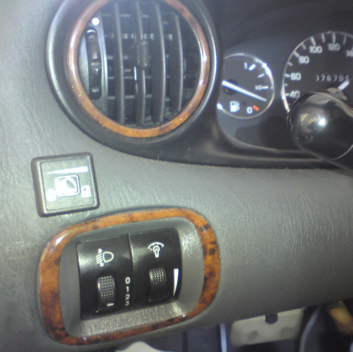

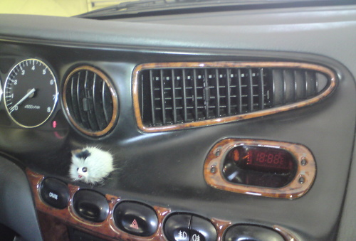

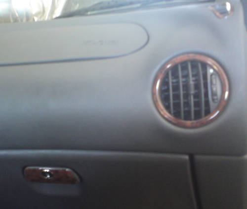

Takže po včerajšej nenormálnej robote som sa dneska odreagoval a dal som na palubku dekor a keď že to vlasne bolo to prvé čo som sem na fórum napísal a vlastne som sa preto sem aj registroval tak je tak troška symbolické ale Legynke to svetší je zasa o kúsok krajšia :lol:
Příspěvek od HusarJan »

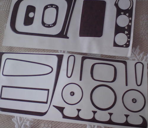

Petko pekné -i Ja dám namesto toho dreva carbon to ešte nemá nik :D
Ale má jeden kolegáčik až ho chytím tak Ti to nafotím on má len SX a tam mal len čierný plast takže to prehodil do karbónu a robili mu to v HU tadyhle http://vtn-dekor.shp.hu/hpc/web.php?a=v ... ooldal_OJ4
