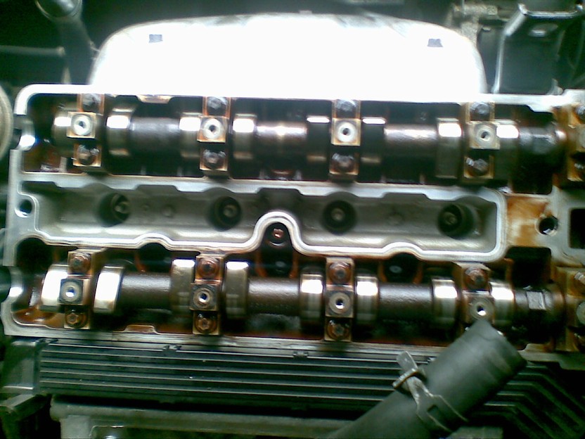

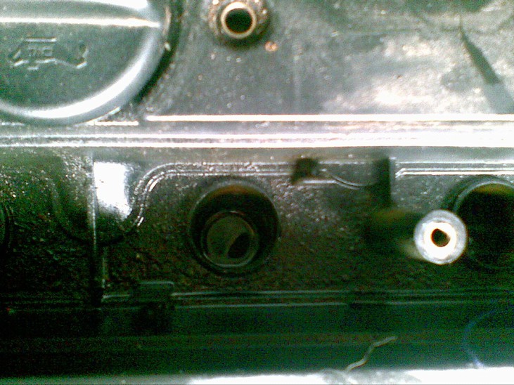

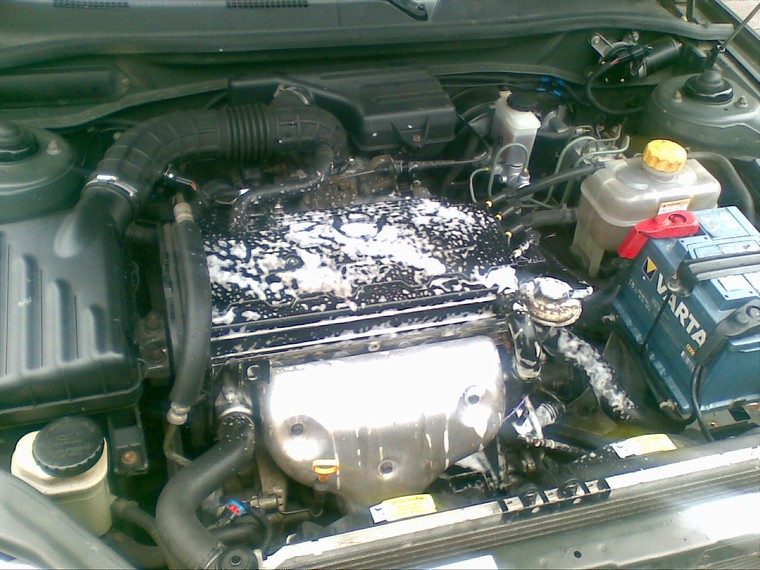

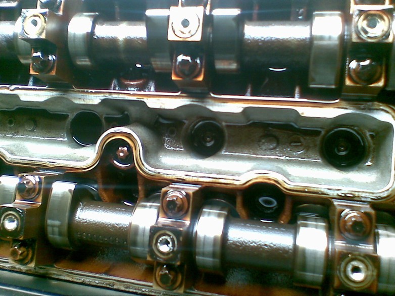

Dneska proběhla výměna těsnění víka ventilů, už bylo na čase, po rozebrání jsem zjistil že svíčky jsou úplně utopené v oleji
, tak jsem to vše vyčistil co to šlo , dal nový těsnění a umyl motor. Snad už nebudu muset mýt motor tak často
- vyčištěné
- viko ventilu007.jpg (115.04 KiB) Zobrazeno 6773 x
- utopená svíčka
- viko ventilu004.jpg (118.51 KiB) Zobrazeno 6773 x
- utopená svíčka
- viko ventilu002.jpg (120.05 KiB) Zobrazeno 6773 x

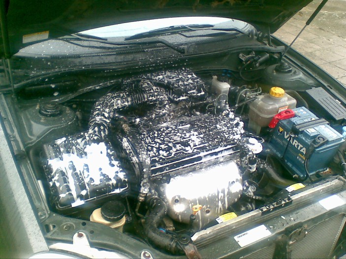

očista po výměně
- viko ventilu012.jpg (122.41 KiB) Zobrazeno 6772 x
- viko ventilu011.jpg (121.21 KiB) Zobrazeno 6772 x

S tema utopenyma svickama je to pokazde jak netesi tesneni a pri malem podezreni je treba menit ale bacha na kvalitu tesneni hlavne na znacku ELRING tu jsem menil snad po pul roce znova

Jo to tesnenie asi mení každý a ako hovorí hanzy tak je najlepšie drahšie ako korejské to vetšinou vydrží maximálne rok ale to čo mám Já už 3 roky je paráda -ani náznak presaku a sviečky suchúčké

JJ to těsnění je z Krče, výrobce už nevím, ale ten co píše Hanzy , ten to není. Na těch svíčkáh je to teda dobře poznat jestli to drží nebo ne

No kamošovi som hovoril že moje stálo 820 sk ale on kúpil v Daewu za 250 a tak po pol roku tieklo a po roku som mu ho menil a nedal si povedať kúpil zasa made in kórea no ani 3 mesiace nedržalo a zasa rosilo okolo cievky takže nie všetko lacné je dobré a kvalitné sa vždy pozná podla toho že je silikónové a jemné ako pavučina to korejské je také tvrdé a pri teplote ješte vytvrdne a nakolko sú na veku dorazy aby neprasklo tak sa nedá doťahovať do krvi

tak uvidíme, jen mě nejde do hlavy že ty utopený svíčky vůbec fungujou, že se ten výboj přes ten olej nevybije do kostry

Já som je po kúpi mal tiež utopené a fungovali
Jo ale to tesnenie asi budeš potrebovať do zásoby takže po pol roku prekontroluj sviečky,stačí vybrať pipku a keď bude suchá tak je OK no a vonkajší priesak to uvidíš tedy Ty áno pretože si čistotný ale už som videl motory ako olejničky a tam to teda poznať nebolo
